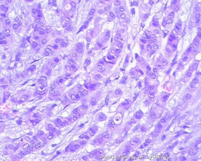

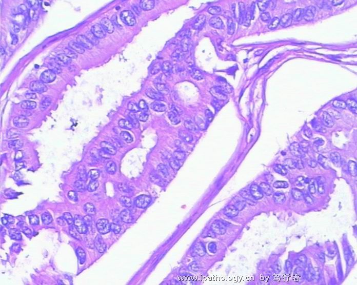

B1051乳腺肿物,诊断?
楼主 发表于 2008-10-20 18:25|举报|关注(1)
姓    名: ××× 性别:  女 年龄:  60
简要病史:  右乳肿物累及皮肤及乳头。
为一会诊病例,详细病史及肿物大小不详。
  • 乳腺肿物,诊断?图1
  • 乳腺肿物,诊断?图2
  • 乳腺肿物,诊断?图3
  • 乳腺肿物,诊断?图4
  • 乳腺肿物,诊断?图5
  • 乳腺肿物,诊断?图6
  • 乳腺肿物,诊断?图7
  • 乳腺肿物,诊断?图8
  • 乳腺肿物,诊断?图9
  • 乳腺肿物,诊断?图10
  • 乳腺肿物,诊断?图11
  • 乳腺肿物,诊断?图12
  • 乳腺肿物,诊断?图13
标签:乳腺浸润性导管癌 浸润性乳头状癌

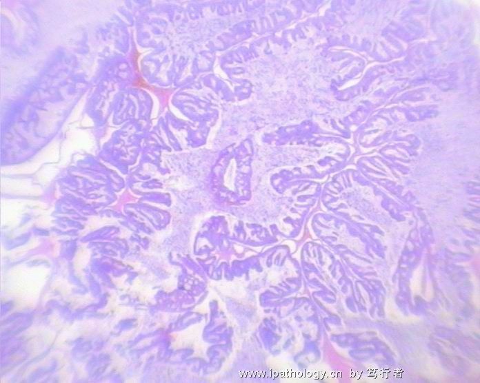

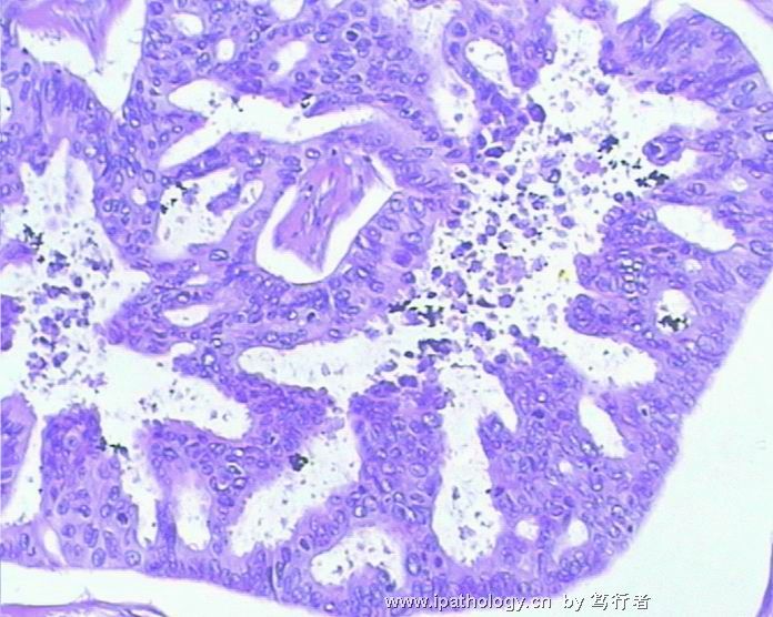

1 楼    发表于2008-10-20 18:26:00举报|引用
病变另一区域:

 enough for carcinoma
3 楼    发表于2008-10-20 19:58:00举报|引用
 癌。第2批图片应该是乳腺浸润性导管癌累及至皮肤真皮,第1批图片皮肤真皮及其深部 乳头状腺癌,是乳腺靠近皮肤表面的大导管源?
4 楼    发表于2008-10-20 19:59:00举报|引用
 浸润性导管癌。
5 楼    发表于2008-10-20 20:32:00举报|引用
 谢谢笃老师!您提供的病例总是有些复杂,值得推敲!
试着分析,该例图片中有多种病变:一楼的图有乳头腺瘤、DCIS、乳头状癌?二楼的图有浸润性导管癌、微乳头状癌(不敢定,好像细胞不太单一)、图8小叶癌(细胞单排)?
期待老师的详细讲解和免疫组化结果。。。

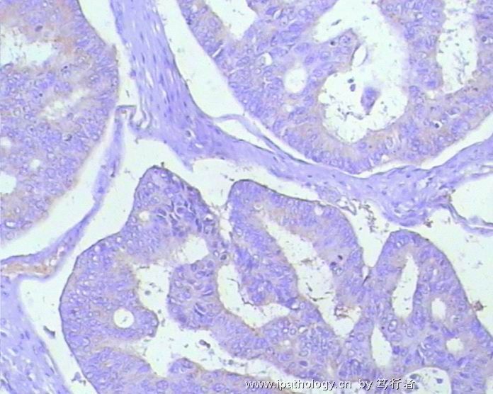

免疫组化:CK7、CK20、CK8/18、P63

并非见到癌细胞单列排列就是小叶癌,浸润性导管癌偶尔也可以出现单列排列。两者的区别可能在于粘附性的强弱,以及癌细胞的形态特征。
11 楼    发表于2008-10-22 19:45:00举报|引用
 第二组图像诊断浸润性导管癌应无异议
第一组图像在乳腺少见,我想是不是诊断浸润性乳头状癌好些。
12 楼    发表于2008-10-22 22:00:00举报|引用
 谢谢笃老师!
赞成您的看法,同一病人是否可以报浸润性导管癌伴浸润性乳头状癌。
13 楼    发表于2008-10-22 22:13:00举报|引用
以下是引用笃行者在2008-10-22 19:45:00的发言:
 第二组图像诊断浸润性导管癌应无异议
 浸润性导管癌,部分为浸润性乳头状癌
14 楼    发表于2008-10-23 11:34:00举报|引用
 再次细细看图,图2 :皮下有丰富的血管,好像有融合的血池,血管像薄壁。
笃老师:可否再上传图2 高倍图,是癌浸润皮肤溃疡所致血管增生、出血?还是伴有血管病变?

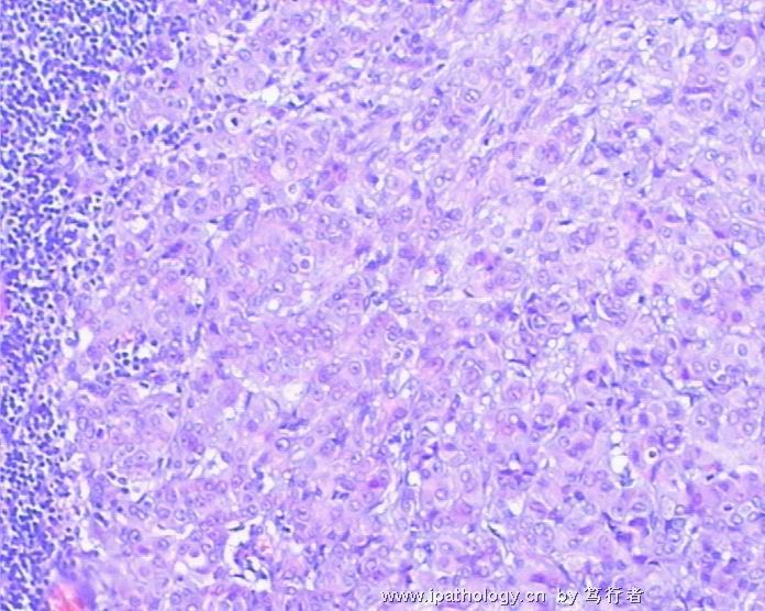

淋巴结转移癌呈浸润性导管癌图像(见下图)
20 楼    发表于2008-10-24 20:16:00举报|引用
 淋巴结转移癌:
