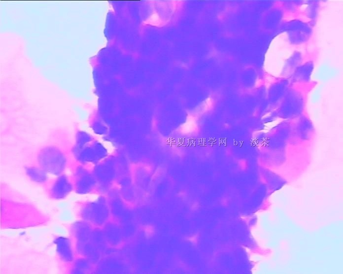

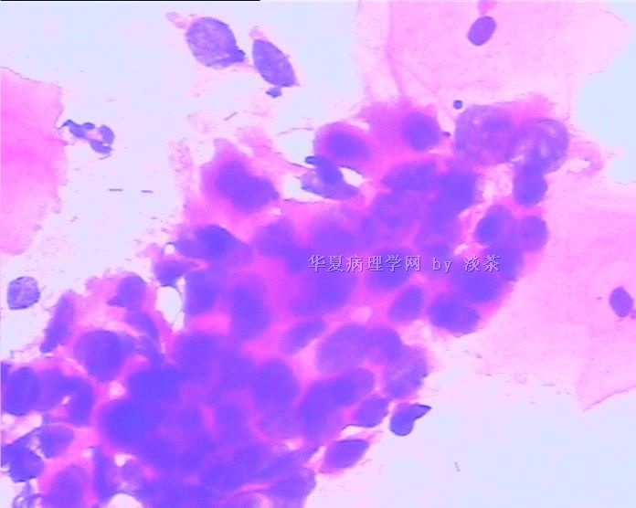

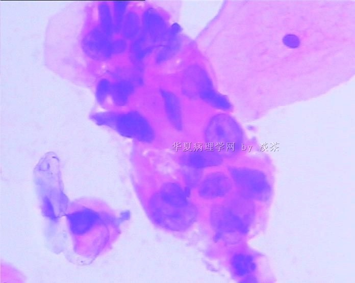

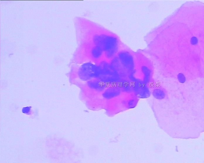

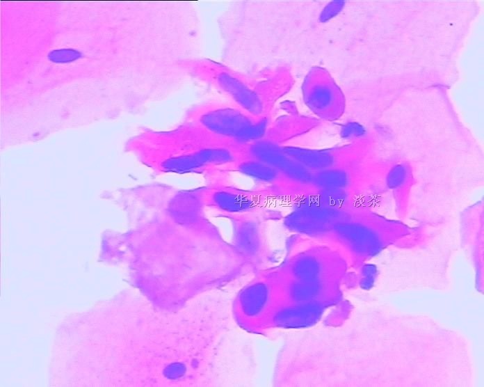

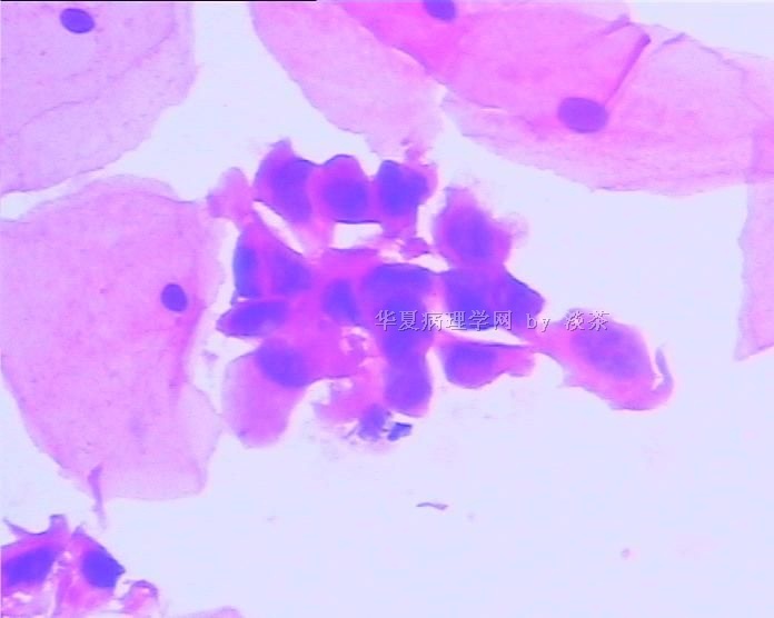

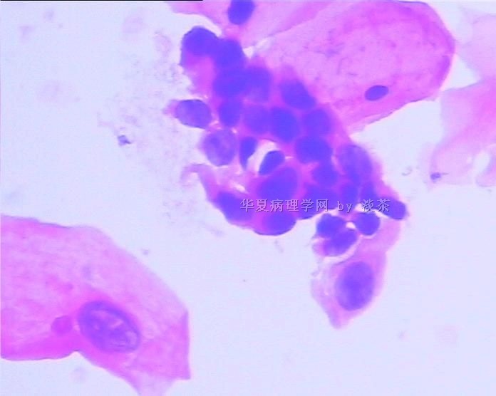

女,34岁,宫颈糜烂2度。
  • HSIL?图1
  • HSIL?图2
  • HSIL?图3
  • HSIL?图4
  • HSIL?图5
  • HSIL?图6
  • HSIL?图7
  • HSIL?图8
  • HSIL?图9
  • HSIL?图10
  • HSIL?图11
  • HSIL?图12
  • HSIL?图13
  • HSIL?图14

 如果这都不是HSIL,我会抓狂的。
2 楼    发表于2009-11-07 21:36:00举报|引用
 基本都是颈管上皮细胞

3 楼    发表于2009-11-07 21:39:00举报|引用
以下是引用月儿在2009-11-7 21:36:00的发言:
 基本都是颈管上皮细胞
这个玩笑开得有点大哦。
4 楼    发表于2009-11-07 21:43:00举报|引用
 国产液基的结果,是不是玩笑,你可以活检证实。

5 楼    发表于2009-11-07 21:48:00举报|引用
以下是引用月儿在2009-11-7 21:43:00的发言:
我真的会抓狂的。。 难道最后一幅图也是国产液基的结果?

6 楼    发表于2009-11-07 21:57:00举报|引用
 HSIL累腺病例.活检是要取的.不过活检也可能要小心看,不小心可能成鳞化.

7 楼    发表于2009-11-07 22:07:00举报|引用
 同意月儿的意见考虑为腺上皮的反应性改变,核内染色质的改变不符合HSIL的特点,除了最后一幅似乎有鳞化改变外其余为腺上皮,我也认为是NILM

8 楼    发表于2009-11-07 22:09:00举报|引用
 ASC-H

9 楼    发表于2009-11-07 22:19:00举报|引用
这个片子肯定是异常;首先保证活检。
其实这张片子尤其最后一张非典型角化肯定是异常的。如果直接诊断HSIL有些风险的话;你可以退到ASC-H建议活检。

10 楼    发表于2009-11-07 22:20:00举报|引用
 hsil

11 楼    发表于2009-11-07 23:21:00举报|引用
   谢谢大家的回复,活检结果出来后一定及时传上。
   有时候发上来的图似乎没有镜下那么厉害。

12 楼    发表于2009-11-07 23:27:00举报|引用
 别抓狂,我也觉得有问题,单看细胞的极向紊乱就觉得不太正常,在看细胞核及核浆比例等,觉得ASC-H比较有可能,活检吧,这是聪明一点的选择。不能肯定是HSIL ,不能太勉强,要不经不起推敲。

13 楼    发表于2009-11-07 23:27:00举报|引用
以下是引用掌心0164在2009-11-7 22:19:00的发言:
这个片子肯定是异常;首先保证活检。
谢谢。您的话太重要了。
让我没那么抓狂了,但是明早我还是会去退一步的,发ASC-H,建议活检。
活检最终会确定这究竟有无问题的。
14 楼    发表于2009-11-07 23:43:00举报|引用
 我支持月儿的观点,炎症反应性颈管上皮细胞。

15 楼    发表于2009-11-08 08:24:00举报|引用
 颈管上皮,部分鳞化.

16 楼    发表于2009-11-08 09:04:00举报|引用
 基本都是颈管上皮细胞

17 楼    发表于2009-11-08 09:37:00举报|引用
 颈管细胞及化生细胞,最多打ASCUS。
 细胞学还是感觉有问题,尤其是最后一张图片,报HSIL过了。
最多报ASC-H,足够了。即便这个活检结果没有问题,此患者也要追随。
建议淡茶一定要提高制片质量,液基还是要建议用巴氏染色。有时候争论不是诊断的问题,多来自制片不良。

以下是引用菊形团在2009-11-7 22:07:00的发言:

以下是引用小荷在2009-11-8 10:26:00的发言:
同感。
