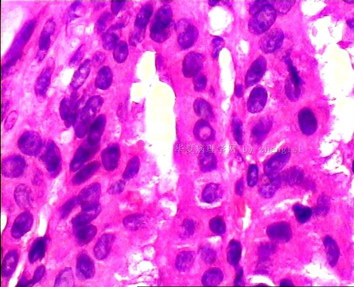

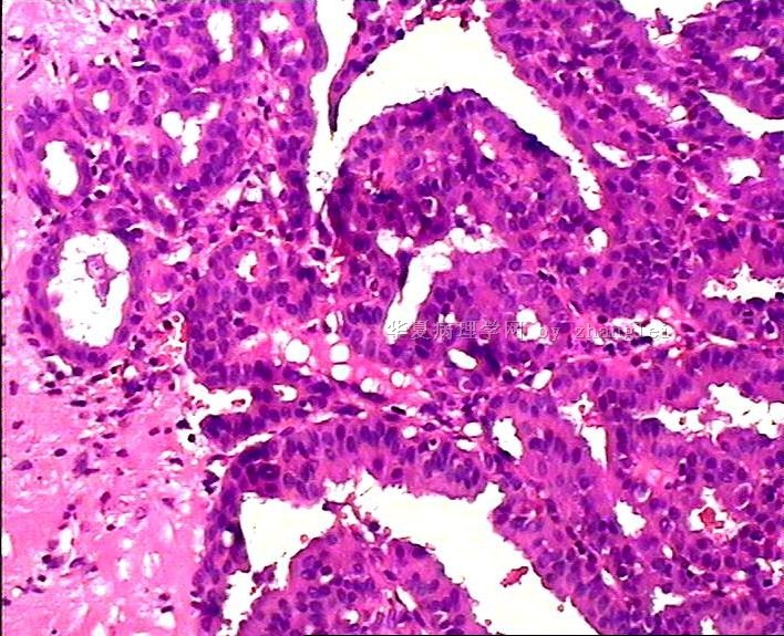

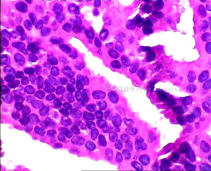

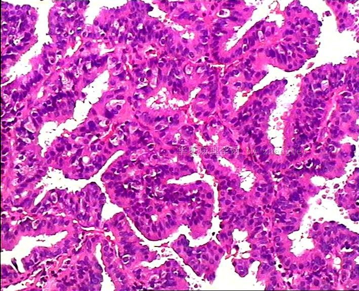

女,50岁,乳晕区囊内乳头状肿块,径1.2cm。
后3图:前2幅为p63,最后一幅为SMA

 感觉肌上皮多数完整,部分缺失,因此考虑导管内乳头状瘤伴DIN1,做p63看看吧。

 这个例子不能确定是否有肌上皮,大部分看不到明确的肌上皮,但图6似乎有透明的肌上皮,明确诊断非标记莫属,可能的诊断非典型乳头状瘤或乳头状癌。

 不典型乳头状瘤    标记肌上皮排除导管内乳头状癌

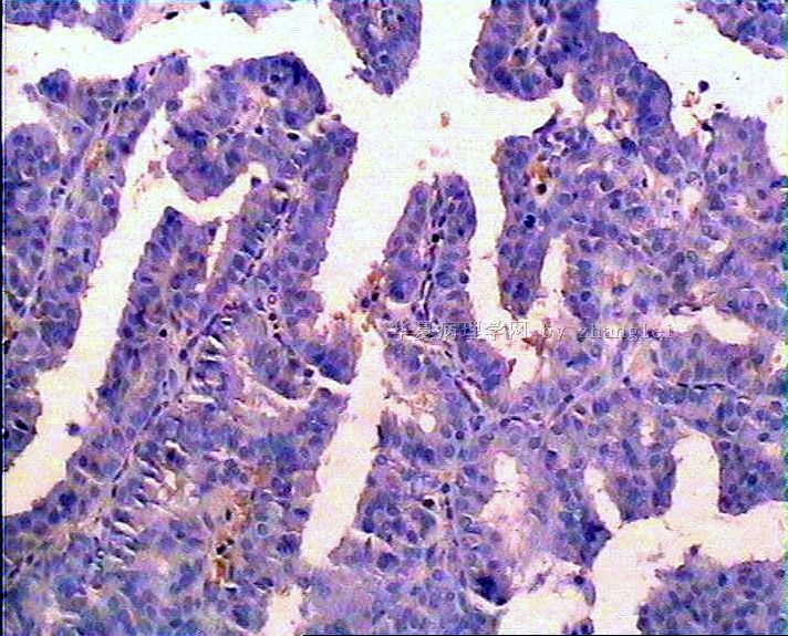

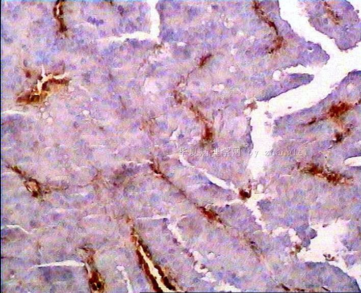

7 楼    发表于2009-11-18 18:51:00举报|引用
 上传了3张免疫组化标记图片,请再看看?

What they are?
前二张为p63,后一张为SMA

 增生细胞形态单一,有异型;肌上皮标记显示大部分区缺失,同意囊内乳头状癌。

 Dr. Zheng,
Please paster the photos of myoepithelial stains showing  the surrounding the tumor nodule or the edge of the tumor nodule. Thanks.

 我认为是乳腺乳头状腺癌
有以下几点原因:
1、囊内的乳头为2-3级乳头,并且有流产型乳头。
2、细胞有异型。
3、标记了P63,肌上皮没有跟进。
4、图3、图5似乎已侵犯血管(可以多取材)。
