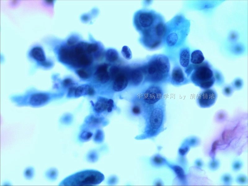

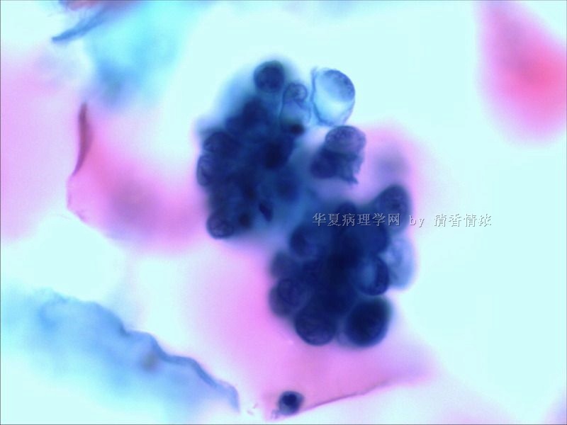

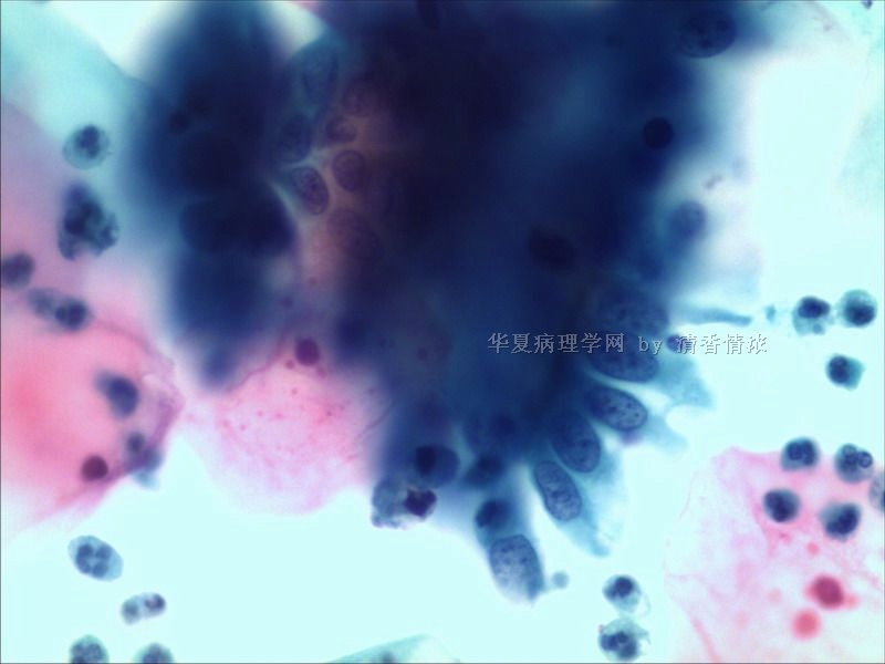

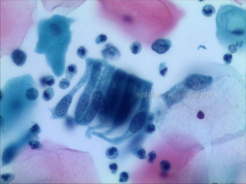

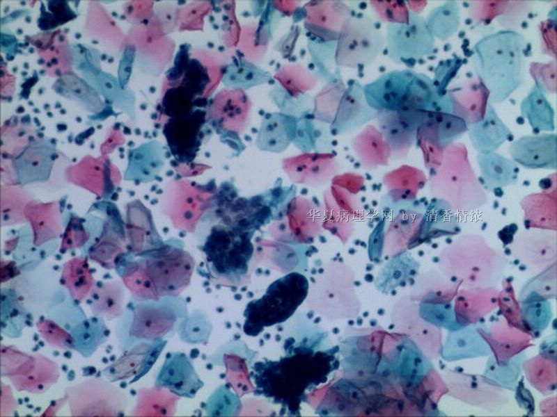

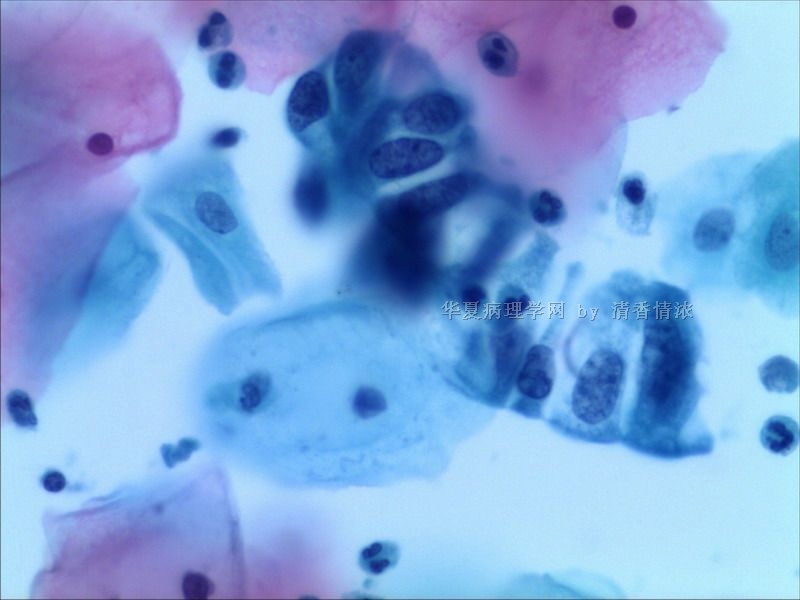

背景干净,主要是见大量成团的细胞,染色较深。
请大家各抒己见。

问一下病人的月经史(是否月经前半周期)和IUD病史。
LCT制片本身就会有一定的立体感。
颈管腺细胞没有太大问题;要报:NILM;可见宫内膜腺细胞。(45岁病人)

细胞核核膜光滑,染色质均匀
虽有明显的核仁
但还是应当考虑反应性的
放大倍数后染色看上去并不是很深
且宫颈管柱状上皮排列也均匀,
定期复查吧

掌心老弟啊,这个病例我跟你的判读有些不同啦,如果是在月经周期十二天后且无其他特殊病史,出现如此多的腺细胞团,且有些特殊排列、染色质明显增粗、核型拉长,综合分析还是不能除外是肿瘤细胞的可能,况且也不能完全除外来源于宫颈或宫颈管的可能,所以个人意见判读为:AGC-N,建议临床进一步检查宫颈、宫颈管及子宫内膜。

 同意马老师的分析,考虑腺上皮的病变,虽然沉降式制片对腺上皮的保存完好,但形态学的标准应该差别不大,如果说有的话就是它的立体感强一些,而核的改变应与过滤式无明显差异

1、小团印戒样三维团子宫内膜倾向是IUD细胞;
2、宫颈管内膜腺上皮感觉问题不大。栅状核排列整齐、无拥挤,核基本位于基底部,染色质不深染,胞核也没有超越胞质的界限,维持二相性没有立体感。但部分核增大、核浆比增高,泡状核,有明显核仁,另外还有变性性改变,我怀疑有宫颈内膜息肉。
综合来看,我站在掌心一边,不倾向恶性,但发个AGC提请临床注意进一步检查还是必要的(当然要先仔细询问临床病史)。

          有些特殊排列、染色质粗颗粒状、核型膨大拉长,这些最小也要判读为AGC。
20 楼    发表于2009-11-28 08:14:00举报|引用
 好片子,分成友好而对立的两派了.我的意见:最低AIS,最高AC.
背景干净,主要见大量成团的细胞,染色较深。"大量"就说明了问题所在.似乎无非正常出血病史.故认为,颈管问题是肯定的,宫内膜问题暂无思路.倾向于:宫颈腺癌.
