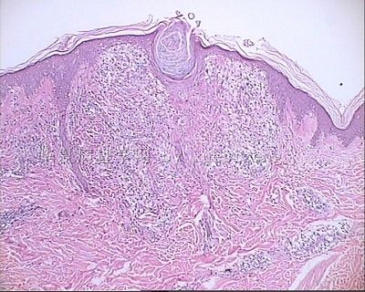

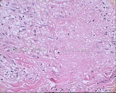

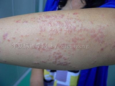

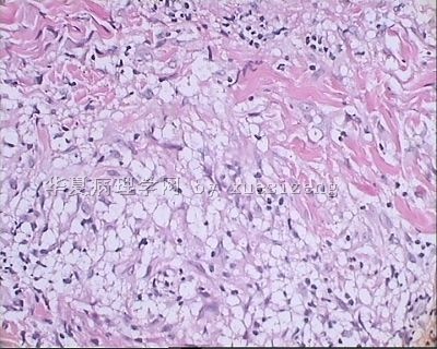

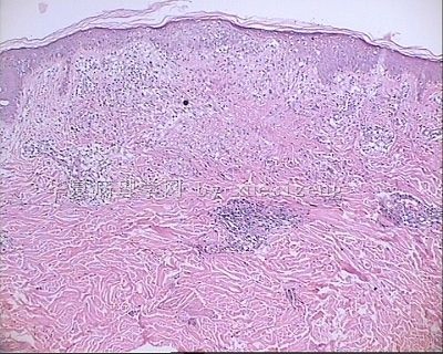

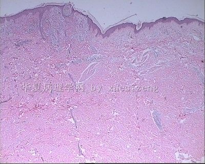

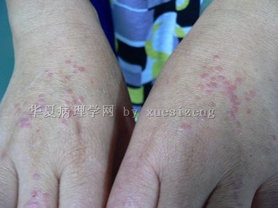

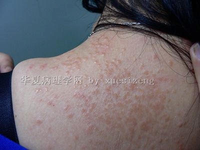

姓    名: ××× 性别:  女 年龄:  56
简要病史:  躯干,四肢,手背起疹,痒7月余。
肉眼检查:  躯干、四肢、手背粟粒大小丘疹,表面光滑,淡红色,有光泽。
  • 上传会诊皮肤病理151图1
  • 上传会诊皮肤病理151图2
  • 上传会诊皮肤病理151图3
  • 上传会诊皮肤病理151图4
  • 上传会诊皮肤病理151图5
  • 上传会诊皮肤病理151图6
  • 上传会诊皮肤病理151图7
  • 上传会诊皮肤病理151图8
  • 上传会诊皮肤病理151图9
  • 上传会诊皮肤病理151图10
标签:皮肤结核
皮肤结核---播散型
1 楼    发表于2009-12-04 10:01:00举报|引用
苔藓样结核疹?

2 楼    发表于2009-12-04 22:16:00举报|引用
 光线性肉芽肿
lsc85381122 离线
帖子:656
粉蓝豆:70
经验:751
注册时间:2009-09-07
3 楼    发表于2009-12-05 23:22:00举报|引用
 光线性肉芽肿

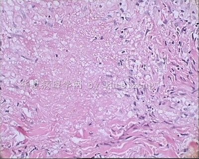

4 楼    发表于2009-12-06 23:17:00举报|引用
 光线性肉芽肿应该有明显的真皮浅中层胶原纤维嗜碱性变,有很多的多核巨细胞,其内吞噬变性的弹力纤维。本例为肉芽肿改变,但中央是变性坏死的胶原纤维,似乎有点干酪样坏死,是环状肉芽肿,还是结核疹?

5 楼    发表于2009-12-07 13:11:00举报|引用
 结核疹吧?大病理感觉是结核,不知道皮肤上是不是一样?

6 楼    发表于2009-12-07 13:45:00举报|引用
 像环状肉芽肿,不知有否糖尿病史
7 楼    发表于2009-12-09 20:33:00举报|引用
 感觉也有抱球样,是不是要考虑一下光泽苔藓呢?

8 楼    发表于2009-12-09 21:10:00举报|引用
 播散型环肉

9 楼    发表于2009-12-24 19:20:00举报|引用
 光泽苔藓
10 楼    发表于2009-12-24 19:51:00举报|引用
 肉芽肿性病变,具体病名说不出。

11 楼    发表于2009-12-28 16:02:00举报|引用
 发疹型环状肉芽肿

13 楼    发表于2010-01-05 19:37:00举报|引用
 皮肤病理好难,皮肤结核未见过,图7和9中央是干酪样坏死吗?
