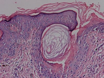

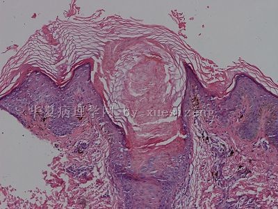

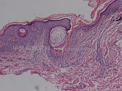

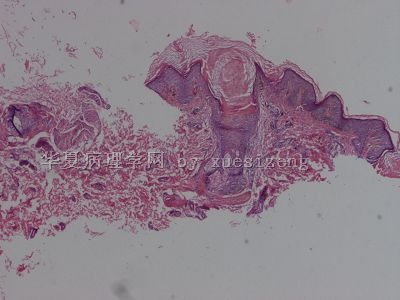

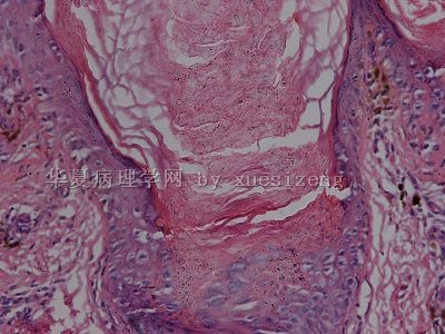

姓    名: ××× 性别:   年龄:  13
简要病史:  下颌部丘疹,无自觉症状10年。
肉眼检查:  下颌部,颈部散在褐色丘疹,部分融合成片,似苔藓壮,触之粗糙,表面明显脱屑。

1 楼    发表于2009-12-04 09:42:00举报|引用
考虑疣状痣?
2 楼    发表于2009-12-04 17:59:00举报|引用
 粉刺样痣

4 楼    发表于2009-12-05 23:24:00举报|引用
 粉刺样痣
mork7 离线
帖子:72
经验:73
注册时间:2008-06-08
5 楼    发表于2009-12-06 22:16:00举报|引用
 汗孔角化症

6 楼    发表于2009-12-28 15:03:00举报|引用
以下是引用mork7在2009-12-6 22:16:00的发言:
 汗孔角化症

7 楼    发表于2009-12-28 15:34:00举报|引用
 黑头粉刺痣
8 楼    发表于2009-12-28 22:02:00举报|引用
 支持汗孔角化症

9 楼    发表于2009-12-28 22:22:00举报|引用
见角化不全柱,正是汗孔角化症
