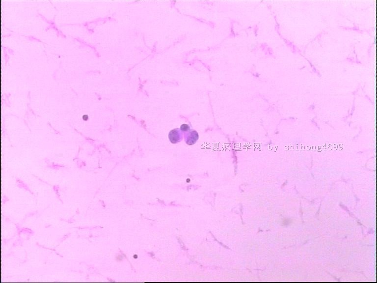

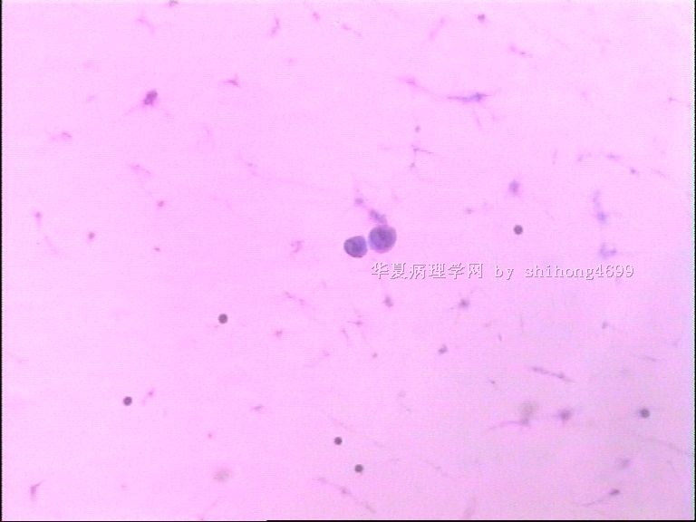

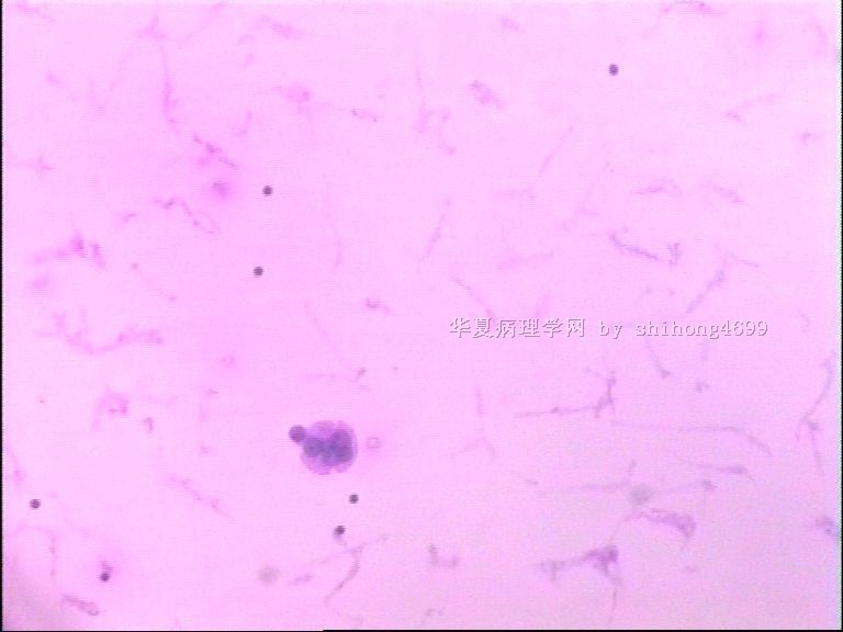

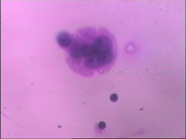

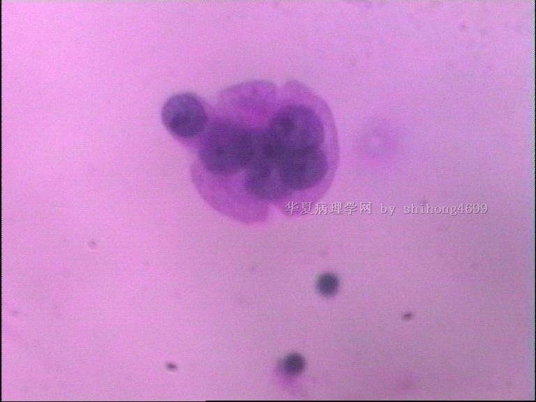

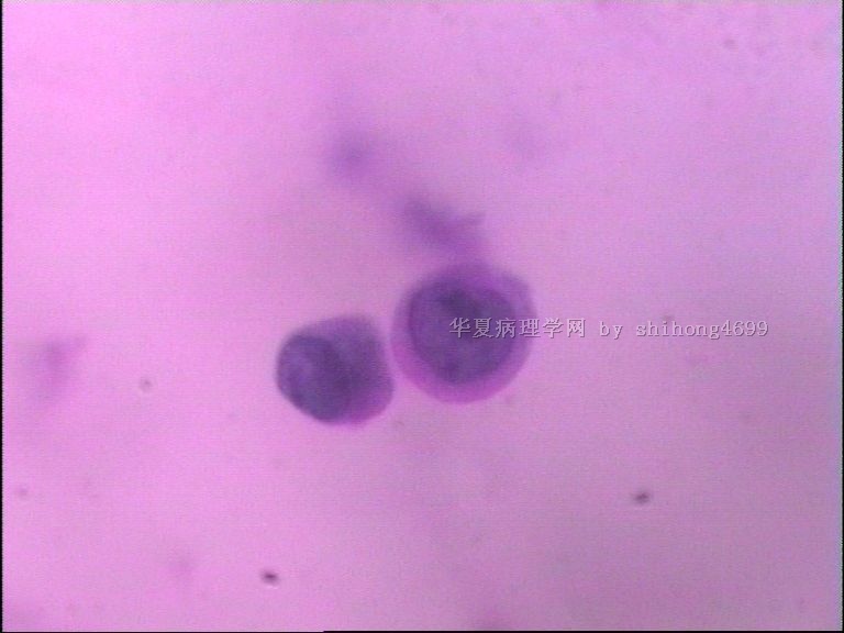

62岁,女 ,左侧大量胸腔积液,图中细胞是增生间皮细胞还是异型间皮细胞或是癌细胞?

 图6和图7(图1的放大)的细胞形态符合腺癌细胞,其余细胞是不是间皮细胞不确定。这个时候最好看一看影像片,并查病史。我个人比较倾向是腺癌细胞。

我们科里老师说,这例仅表现核大,核仁清,但是核膜不厚,染色质不错,核膜也较光滑,不具备恶性核的特征!我还对比了一下,细胞核是成熟淋巴的3倍还多啊,怎么会没事呢?
我当时觉得是腺癌,结果被老师改了‘未发现恶性肿瘤细胞“!

那好办,将胸水离心收集细胞做细胞块,然后做免疫组化标记,如果其中CK19、TTF-1阳性,多半是肺源性腺癌。

 估计胸水里的细胞非常少,如果只有这么几个细胞,还是报可疑异常细胞,建议再送检为好。

 这些是增生的间皮细胞.做个个离心沉渣,标记一下,自己也有经验了.

 连接不清楚,先报可疑细胞,建议再送检。

 老师说的没错,报癌好象证据不足,可见增生细胞,再查.

 像间皮细胞

 赞同海上老师的意见

 增生的间皮

 可疑异常细胞。

 放大倍数是多少?最好有低倍和高倍对照图,参照细胞太少。
个人意见:可疑

 间皮细胞

 没那么复杂。
染色不错,细胞表现不错,就是离心浓缩细胞沉渣时混液体成分过多了,导致细胞稀疏。
个人意见:腺癌。
下一步工作:重新制片。
当然,能做细胞块及IHC,把工作做扎实,又创收,确实是个好主意。

 间皮增生。
