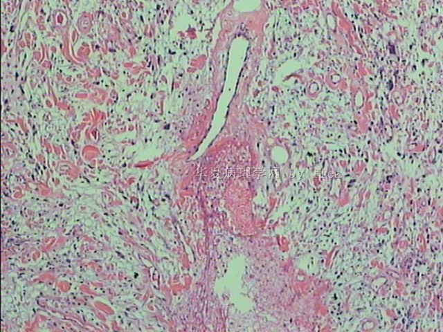

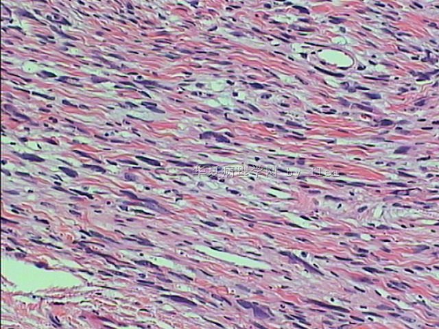

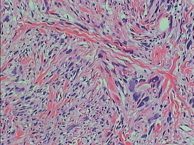

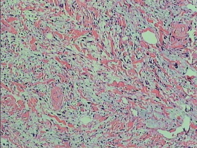

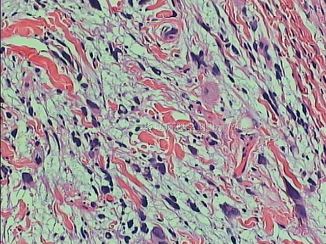

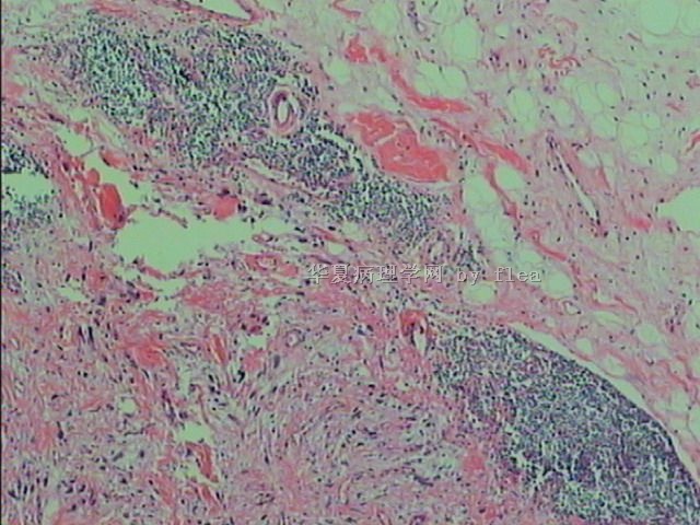

镜下,梭形细胞束状、波浪状,细胞稀疏不均,细胞间有粘液及粗大胶原,可见怪异浓染核细胞弥漫分布, 核分裂几不见,厚壁玻璃样变性血管多见,管周淋巴细胞浸润,其中仅一张切片见有小灶坏死,组织边缘有淋巴套样成分。
请教诸位能人:
1.退变性神经鞘瘤?   2.非典型性神纤维瘤?  3.软组织多形性玻璃样变血管扩张性肿瘤?
4.其它~~~~

图1:SMA(+)      图2:MyoD1 (+)     图3:Desmin 局灶(+)      图4:S100个别(+)
另,CD34局灶(+)、NF(-)

胸壁 梭形细胞肿瘤。肿瘤大小2.7x2.5x1cm。镜下:(1)梭形细胞束状排列,局灶呈编制状排列,呈浸润性生长(脂肪组织浸润)。(2)瘤细胞显示有异型性,部分细胞呈胖梭形或不规则性,有小核仁,可见核分裂(图8)和灶性坏死(图10)。部分瘤细胞呈长梭形并细胞两端呈波纹状。可见瘤细胞穿插于粗大胶原纤维束之间。(3)可见间质呈黏液样。(4)血管丰富。肿瘤边缘局灶见淋巴细胞浸润。(5)IHC标记:SMA+  、MyoD1 (+)、Desmin 局灶+、CD34局灶(+)。(S-100阳性不可靠你,个别细胞+是树突细胞)。
综上述首先考虑:低度恶性肌纤维母细胞肉瘤。
鉴别:炎性肌纤维母细胞瘤(如果ALK阳性)。除外平滑肌肉瘤、低度恶性神经鞘瘤。

该例中所见的奇异型核细胞,核浓染似墨,可见核内空泡或核内包涵体样结构,核分裂像真的很少,而这种细胞又很多。我们所做的IHC结果:S100灶(+)、CD34灶(+)、Desmin(-)、MyoD1(-)、NF(-)、Ki67 1%(+)、Masson(-)。最终发的诊断结果:软组织多形性玻璃样变血管扩张性肿瘤。
我们的工作做的还不完善,但现在已经无法再做免疫组化进一步证实了,我感到很可惜。本人个人认为血管壁玻璃样变性不似典型的PHAT般围绕管腔呈强嗜酸性,但确有玻变,淡粉色,致管壁增厚。
