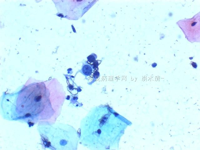

4399 体检 45岁 无临床资料

 这三个病例能够上传,完全得益于掌心的指教,非常感谢!

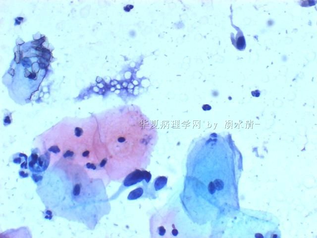

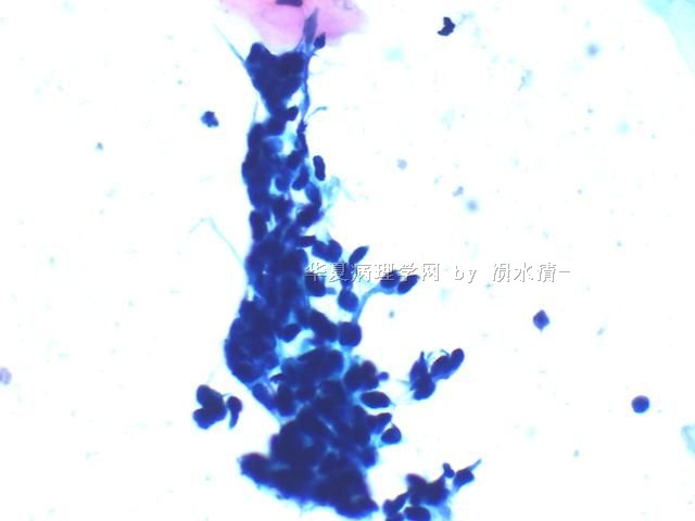

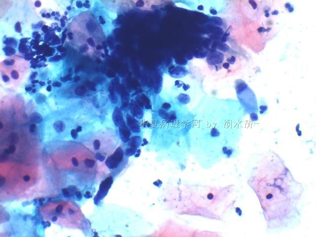

 这些图片可以点击放大,仔细看那些单个高核浆比的细胞和后3副图的成团细胞;是否能放入NILM里面?

6 楼    发表于2010-04-19 18:08:00举报|引用
以下是引用掌心0164在2010-4-19 16:14:00的发言:
成团出现的腺上皮不是太令人放心!个人意见:AGC。

7 楼    发表于2010-04-19 20:28:00举报|引用
 支持ACG。核深染,拥挤,有点拉长,成团,细胞之间边界不太清楚

8 楼    发表于2010-04-19 20:31:00举报|引用
 不放心就---ASC--H吧

9 楼    发表于2010-04-19 22:39:00举报|引用
 ASCUS-H,追踪病理,结果出来分享

10 楼    发表于2010-04-19 22:53:00举报|引用
倾向于NILM

11 楼    发表于2010-04-20 18:53:00举报|引用
 高度累腺?

12 楼    发表于2010-04-21 11:30:00举报|引用
我感觉不能

13 楼    发表于2010-04-21 11:57:00举报|引用
 asc-h

15 楼    发表于2010-04-21 21:16:00举报|引用
 NILM

注册时间:2009-09-06
16 楼    发表于2010-04-21 22:25:00举报|引用
 报AGC吧,前面那几张图有化生细胞.

17 楼    发表于2010-04-22 07:02:00举报|引用
NILM

18 楼    发表于2010-04-22 13:14:00举报|引用
 NILM

20 楼    发表于2010-05-18 20:52:00举报|引用
 这一例,什么时侯发的,我怎么没有回贴?郁闷.千万不要考虑AGC.希报NILM的朋友再研究研究.
