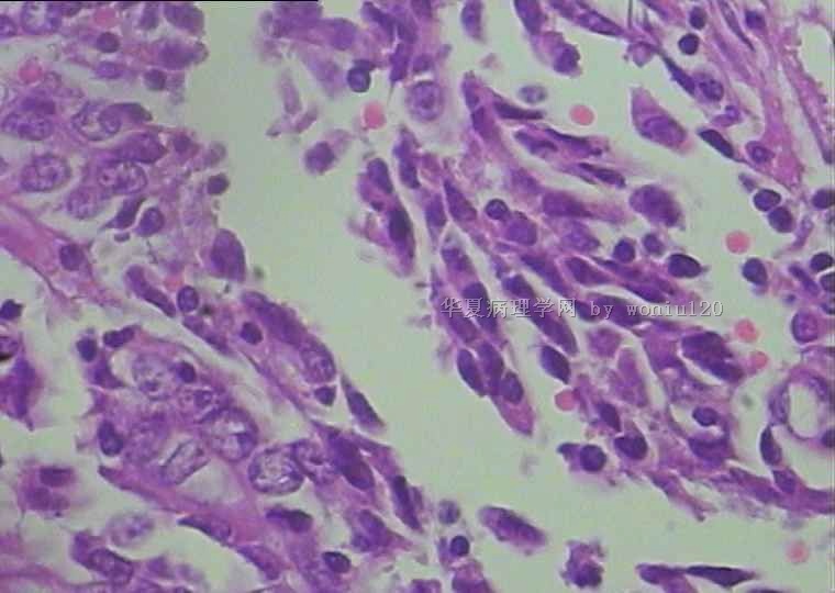

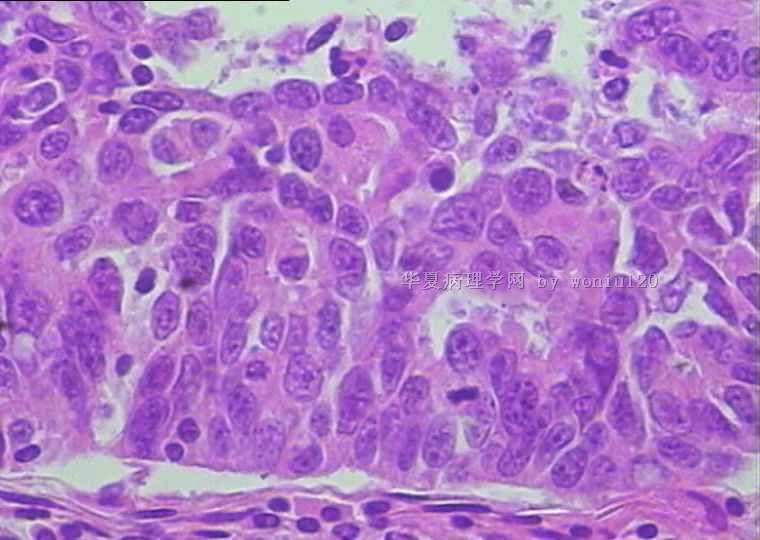

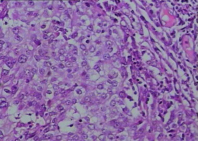

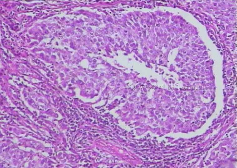

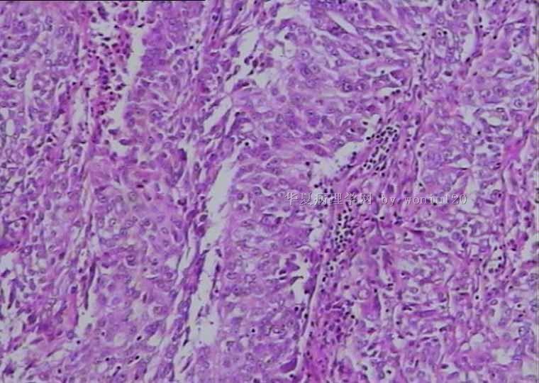

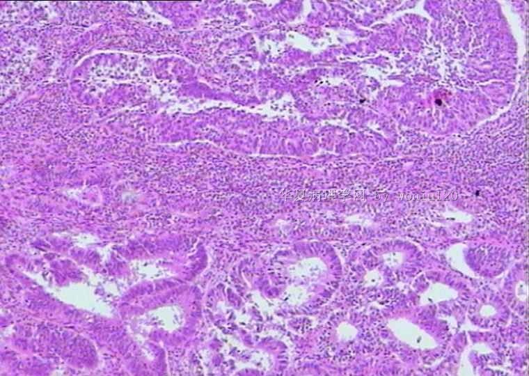

灰色地带我们仍然可以探究。在大的诊断方向没有错误的前提下,相对于最终结果的对错,探究的精神更为重要。
大标本,请大家继续关注。
大体描述:...自宫腔下段至宫颈管见外生性肿物,体积5x5x1.5cm,粗糙,切面灰白质脆,浸润肌层;宫腔深4cm,颈管长3cm,管径3cm,外口鳞状上皮未见明显异常...
图1-6为宫颈组织图像。
图7-9为宫底内膜组织图像。
简简单单,快快乐乐。
