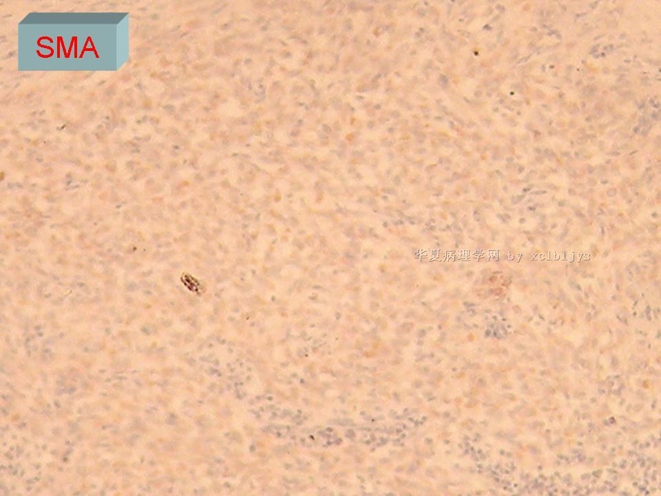

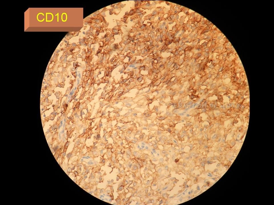

应金老师的提议,我们加做了HMB45,CD10,遗憾的是我科室没有Calponin。结果如图,请各位老师点评。

我们做了CKpan,CK7,CK20,Wimentin,EMA,CD68,S-100,CD34,P63,CD34,CEA共11项,图片背景偏黄是照相缘故。对于各种抗体的表达及强弱,请各位老师点评,并据此免疫组化对病变进行分析。谢谢!

 本例肾脏我们做了三个切面,基本同本照片改变,看不到明显肿瘤改变,我们在肾盂部位灰白区域取材四块,其他区域取材四块,结果如图。我们的思路准备用淋巴结腊块标记抗体,以求有所发现。抗体选用CK.EMA.CK7.CK8.CK20.wimentin.ACtin.SMA.CD34.ki-67。此外,我们再试着按王老师的指点在肾盂输尿管处寻找肿瘤。
