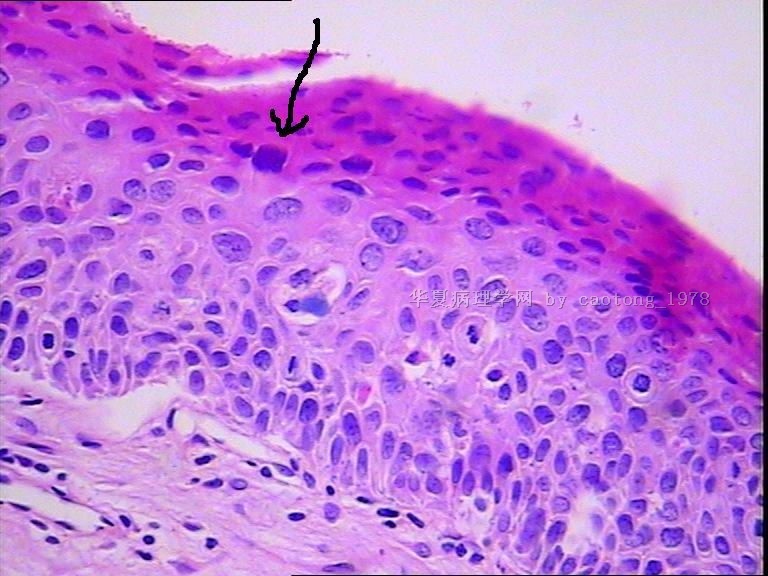

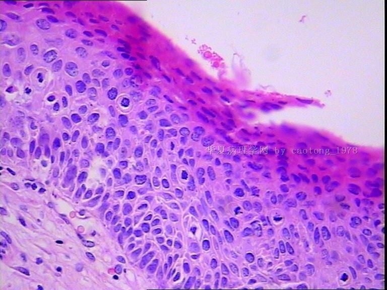

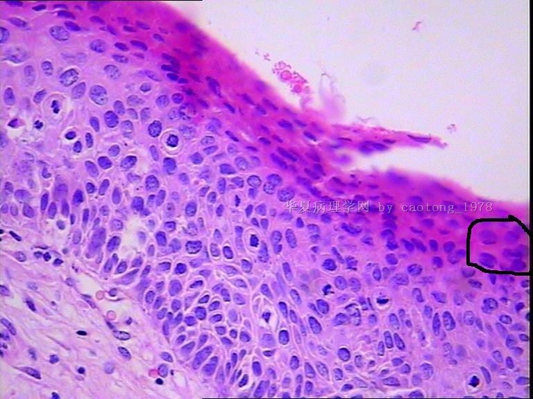

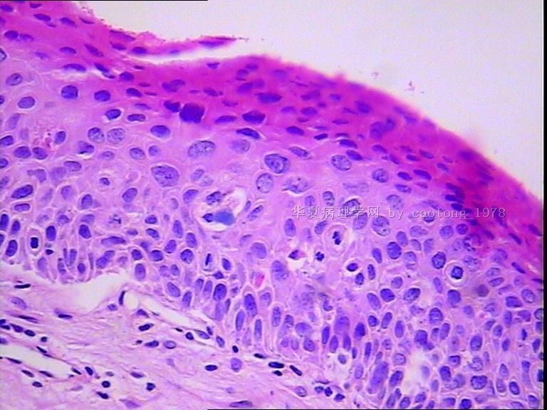

本帖最后由 于 2010-08-19 09:47:00 编辑  看看这些地方是不是已经到达了上1/3呢
路漫漫兮其修远兮,吾将上下而求索!
学海无涯 离线
帖子:165
粉蓝豆:81
经验:803
注册时间:2008-04-24
4 楼    发表于2010-08-19 10:15:00举报|引用
 2
5 楼    发表于2010-08-19 11:23:00举报|引用
 个人倾向CIN2,至少还有角化倾向
6 楼    发表于2010-08-19 13:42:00举报|引用
 这样的结构,可以退一步诊断CIN2.
7 楼    发表于2010-08-19 18:21:00举报|引用

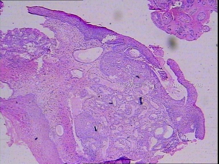

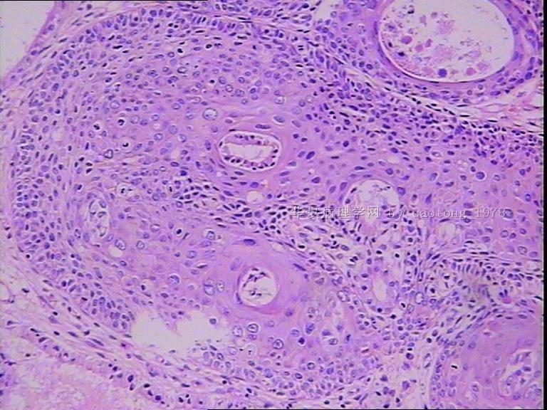

 大部分是CIN2的表现,个别地方达到CIN3(如4楼所示的第2、3图)。所以如果是我可能报 CIN2-3,累及腺体。或者报 高级别鳞状上皮内肿瘤(CIN2-3),累及腺体。
8 楼    发表于2010-08-19 19:45:00举报|引用
 CIN2和CIN3有必要分得那么清楚么?
作为学术探讨,上1/3层不能认为完全正常吧?但它是不是瘤变呢?会有不同意见,我认为不是。

9 楼    发表于2010-08-19 19:51:00举报|引用

近1/2层出现核分裂,CIN2够也
