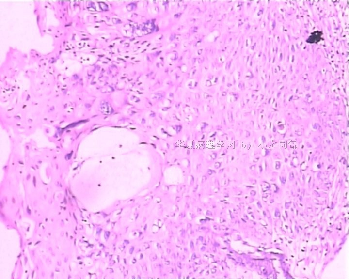

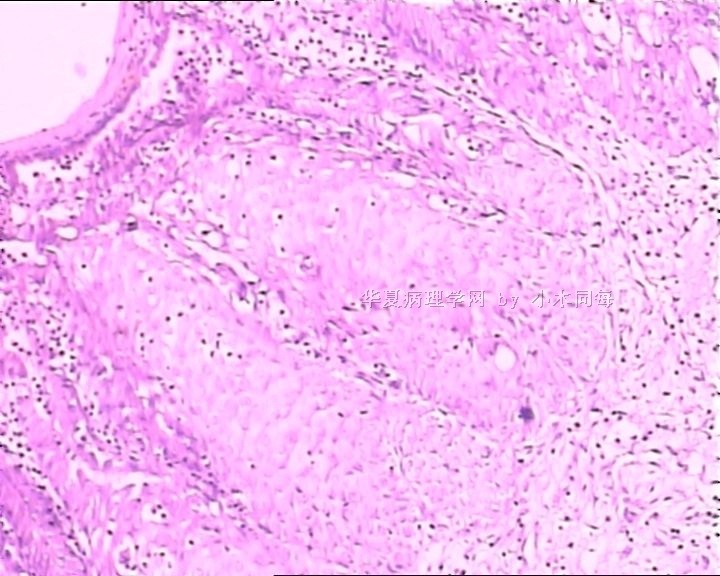

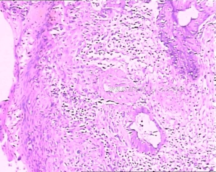

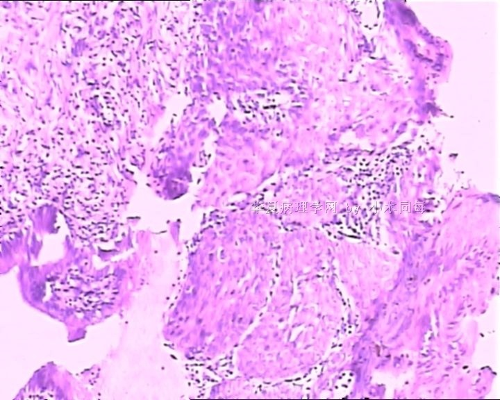

姓    名: ××× 性别:  女 年龄:  43
标本名称:  宫颈LEEP术
简要病史:  三个月前外院活检CIN1-2级
肉眼检查:  肉红环形组织一圈
  • 这个可以下CIN3级并累腺了吗?图1
  • 这个可以下CIN3级并累腺了吗?图2
  • 这个可以下CIN3级并累腺了吗?图3
  • 这个可以下CIN3级并累腺了吗?图4
  • 这个可以下CIN3级并累腺了吗?图5
  • 这个可以下CIN3级并累腺了吗?图6
  • 这个可以下CIN3级并累腺了吗?图7
  • 这个可以下CIN3级并累腺了吗?图8
  • 这个可以下CIN3级并累腺了吗?图9
我爱看片子,所以选择病理。

本帖最后由 于 2010-08-21 15:26:00 编辑  图片不是很清  好像没有CIN 或鳞状上皮不典型轻度增生

 好像可以到CIN2吧
3 楼    发表于2010-08-21 18:24:00举报|引用
 图片不是很清,图5好像可以到CIN2-3。

 CIN2

 图片不是很清楚,图5好像是CIN-Ⅲ,累腺看不清
7 楼    发表于2010-08-22 12:12:00举报|引用
 电烧灼厉害,加上图像不清,无法判断有无CIN,可以判断有湿疣样病变和鳞状上皮增生。
