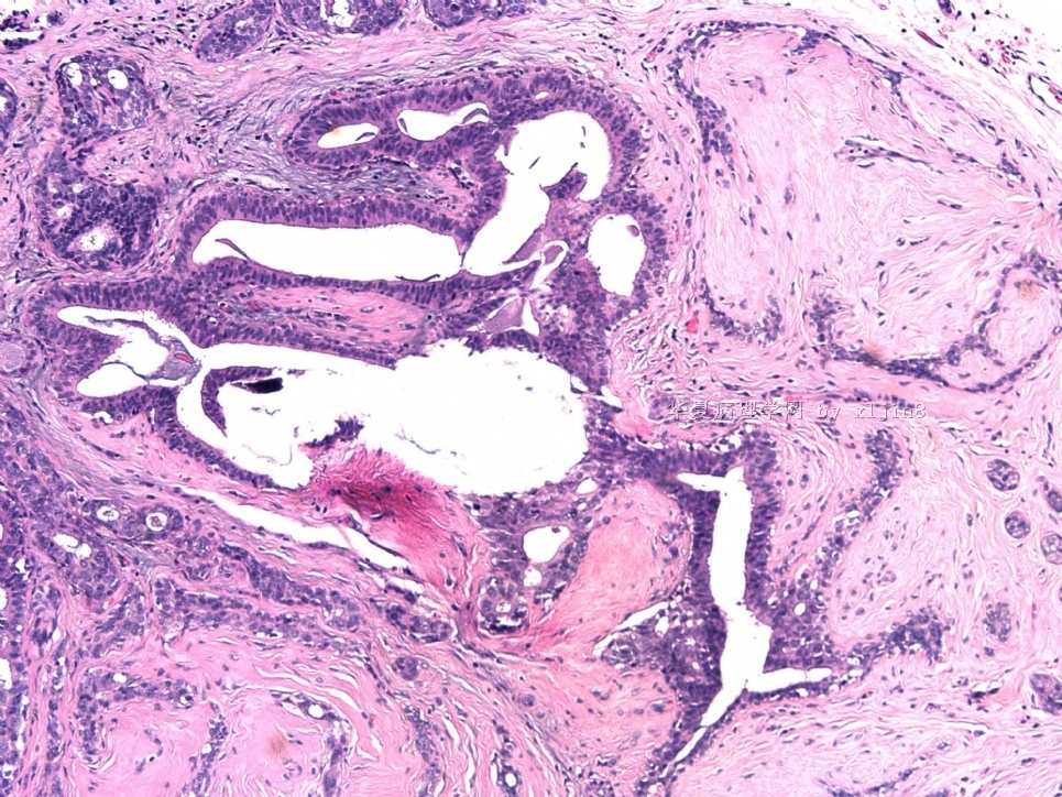

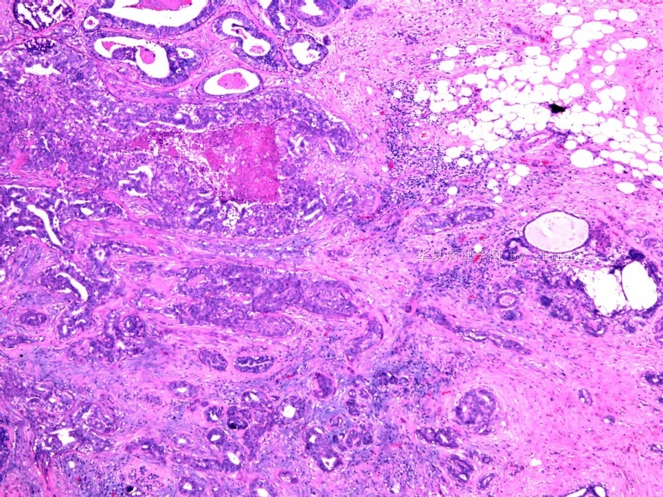

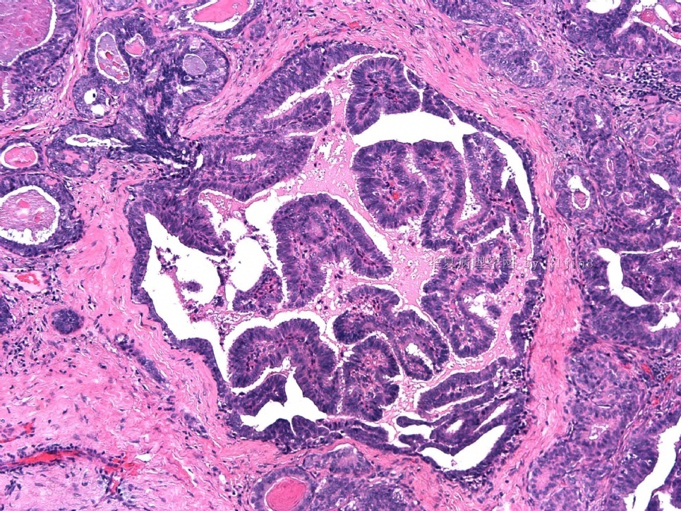

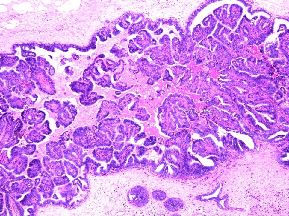

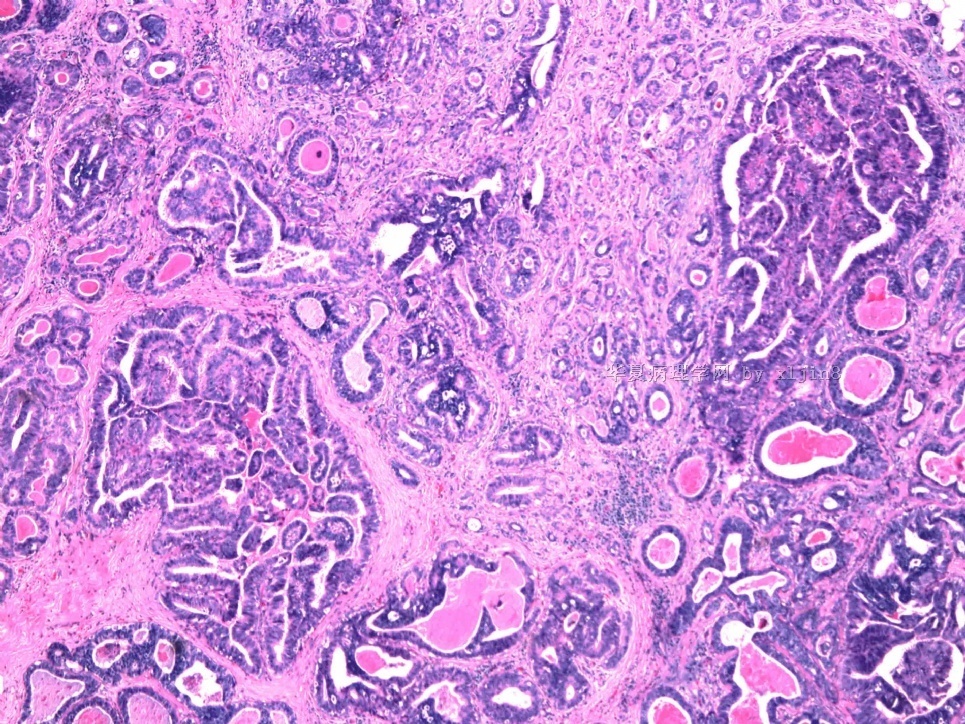

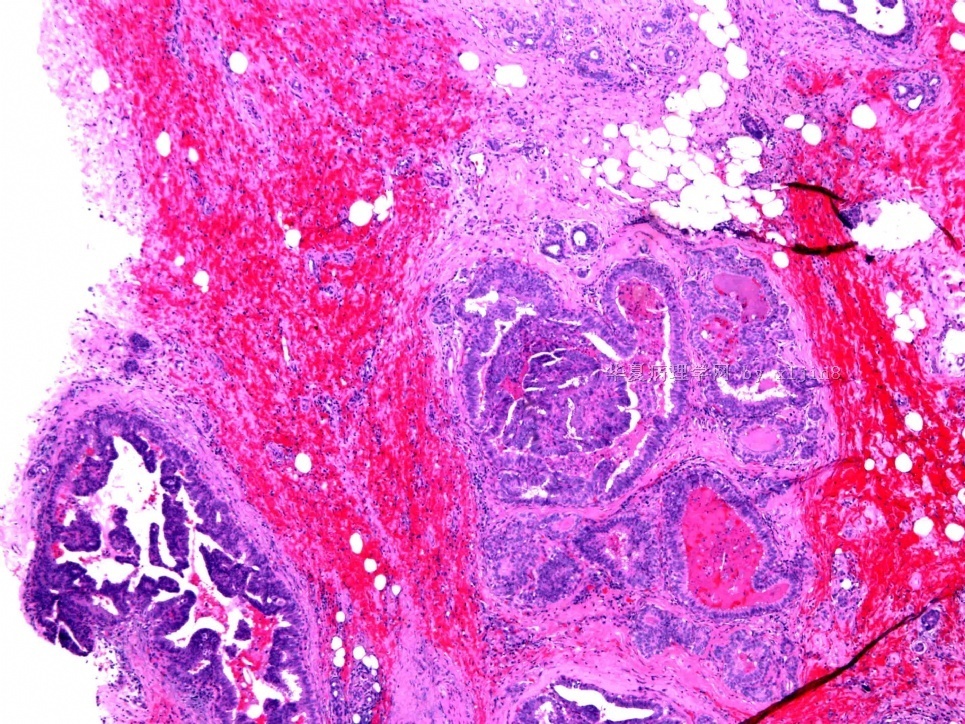

B2906女/39岁,右乳腺肿块2.5cm,诊断?(IHC 2010-10-2)
xljin8 离线
楼主 发表于 2010-09-28 03:49|举报|关注(0)
标本名称: 腺叶切除术
简要病史: 乳腺肿块3月,钼靶及MRI提示不规则钙化,恶性可能。
肉眼检查: 组织一块,4.5x3.5x2.5cm, 切面见不规则形肿块2.2x1.6cm, 灰白色,质地硬,有少量粉刺样物和沙砾感。

1 楼    发表于2010-09-28 06:11:00举报|引用
 导管原位癌累及腺病,原位癌的类型和级别均有差异。
2 楼    发表于2010-09-28 09:03:00举报|引用
 DCIS,直径2.5cm的肿块需多取材或全部取材仔细寻找有无微浸润或浸润。
3 楼    发表于2010-09-28 22:02:00举报|引用
以下是引用Chiang在2010-9-28 6:11:00的发言:
4 楼    发表于2010-09-28 22:38:00举报|引用
 囊内乳头状癌+DCIS(中级别、平坦型等)+腺病,需IHC以判断有无浸润。

高度疑为乳头状瘤伴DCIS, 建议标记ck5/6和肌上皮。
7 楼    发表于2010-09-29 20:19:00举报|引用
认真学习!原则上同意天山望月的意见。
有三种基本病变:
1 腺病
2 乳头状肿瘤--周围型导管内乳头状癌
3 导管上皮增生性病变--高级别导管原位癌(粉刺型)
2和3都是原位癌性质。三种病变之间的关系:可能是腺病基础上合并或叠加了另外两种病变,都是比较常见的现象。
下一步,仔细查找有无浸润。
肿块的边缘(图6)似乎也有病变?因此可能需要扩大切除活检。

9 楼    发表于2010-09-30 21:05:00举报|引用
 导管内乳头状癌间质浸润

10 楼    发表于2010-09-30 21:15:00举报|引用
 此图可见乳头没有肌上皮

11 楼    发表于2010-10-01 09:55:00举报|引用
 腺病,局部恶变为导管内癌,疑有浸润。

IHC标记:
图1-2 P63;
图3-4 SMMHC
13 楼    发表于2010-10-02 12:36:00举报|引用
此病例的形态学改变也是多样性,包括:纤维上皮病变、乳头状瘤病、柱状细胞改变、和高级别导管内癌(粉刺型)。尽管乳腺病变为2.5cm, 但DCIS改变为局灶性。

16 楼    发表于2010-10-02 23:40:00举报|引用
 第二次第6幅图:间质见较多的小腺体,建议仔细看看并结合肌上皮标记除外浸润性病灶。

18 楼    发表于2010-10-03 12:43:00举报|引用
导管原位癌(高-中核级别,粉刺型)累及乳头状瘤(周围型)和硬化性腺病。
小灶纤维上皮性病变和柱状细胞病变都是乳头状瘤的伴随病变,可以不报。
