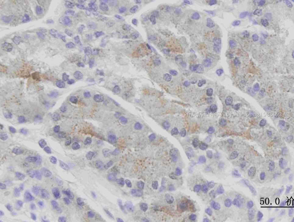

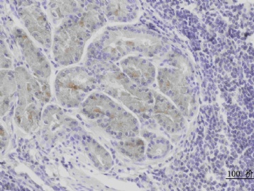

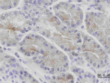

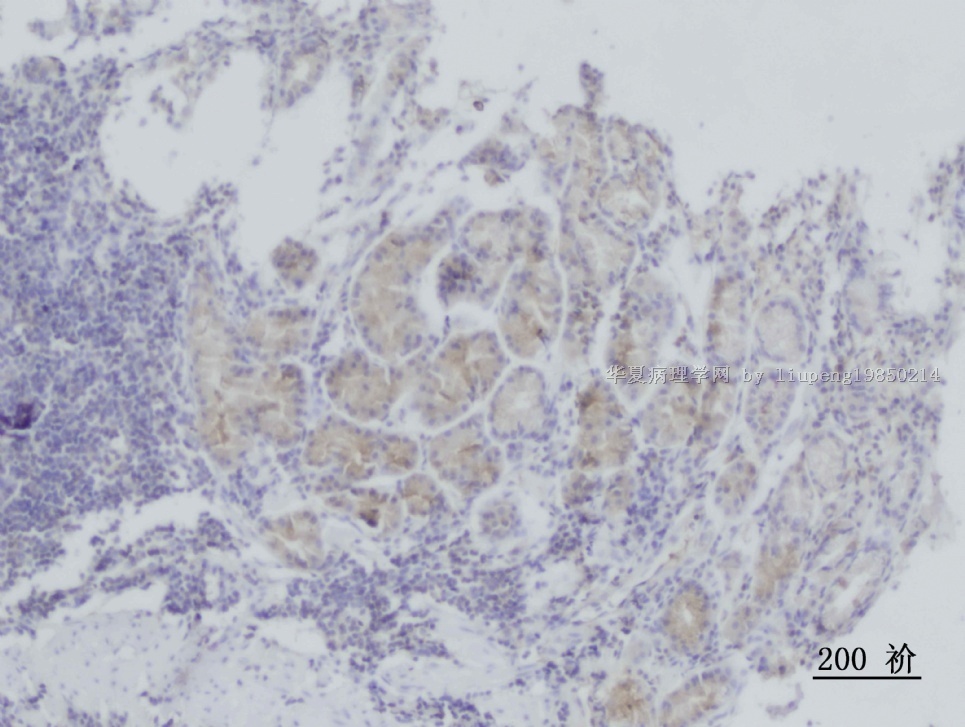

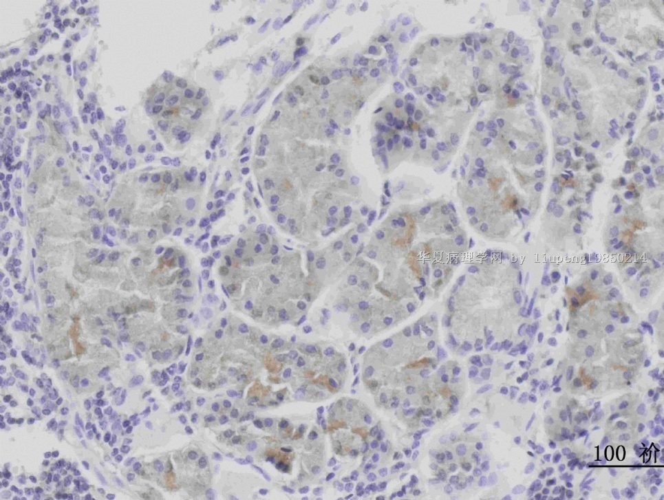

姓    名: ××× 性别:  男 年龄: 61岁
简要病史: CT提示胃癌改变。
这是胃的取材标本,做了免疫组化,请问这能看出是正常还是癌组织吗?谢谢。
  • 这个组织是正常的吗?图1
  • 这个组织是正常的吗?图2
  • 这个组织是正常的吗?图3
  • 这个组织是正常的吗?图4
  • 这个组织是正常的吗?图5
  • 这个组织是正常的吗?图6
  • 这个组织是正常的吗?图7
  • 这个组织是正常的吗?图8
腺体未见异型增生和癌

 这似乎是胃镜活检标本,那么有几个问题:
1.胃镜下看到的溃疡倾向于良性还是恶性?胃镜医生看到的要比CT更确切准确。
2.在HE切片上看到得病变有怀疑癌的区域吗?就这些图似乎显示慢性炎症。
3.楼主为什么要做免疫组化?考虑什么诊断及鉴别诊断?标记物?还请提供更多的信息。

 腺体感觉没有什么问题,旁边的淋巴组织增生区域低倍看不清,能否传下该处的高倍镜下图像

 腺体目前未见异型增生和癌,CT提示为癌,那么要注意那片淋巴组织区域,看有无淋巴上皮病变。
此外,做免疫一定要有针对性,也就是有目的性,否则会误导。

 我问了问老师,胃镜下还是倾向于良性的。现在这个标本只找到了这张片子。
可能取材有点偏差吧。
谢谢指导。

 胃分cardia, fundus (body), antrum and pylorus, 镜下能分出fundic type and antral type, 建议你找本组胚书看看或问问你的老师,平时看胃片都得注意,要报告你看到是胃那儿的组织。
对于胃的炎性细胞你也得读书或问老师,antrum 可以有少量慢性炎细胞,胃体没有,胃的任何部位都不能有急性炎细胞。
病理并不只是分良恶,病人可以因为我们不诊断H。P。引起的胃炎而受苦一生,最终变成恶性。
不要随便用免疫组化。
看胃需要看全片,有时癌细胞很少,藏在角落。不好随便说。
需要知道临床印象,但永远不要用临床印象改变你的病理诊断。要不临床医生要我们干吗。

这些图片上, 腺体未见异型增生和癌,但是CT提示为癌,可以看看胃镜或造影,此外,还有石蜡切片?怎么会就这一张片子呢?做过蜡块重切没?做免疫前的诊断或是印象诊断是什么?

 没看见癌

 未见癌

 粘膜腺体较正常

 未见癌,但是腺体边上的淋巴细胞值得关注
