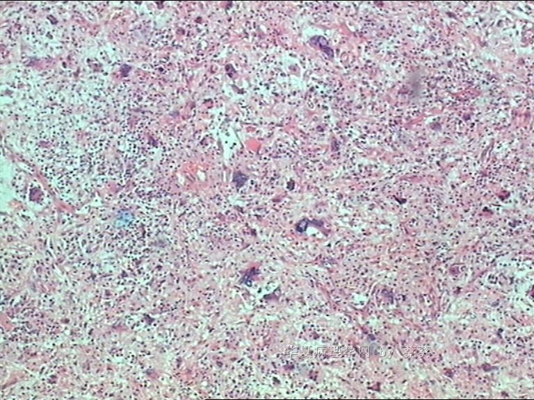

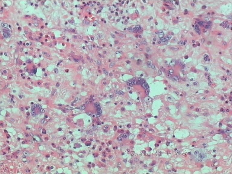

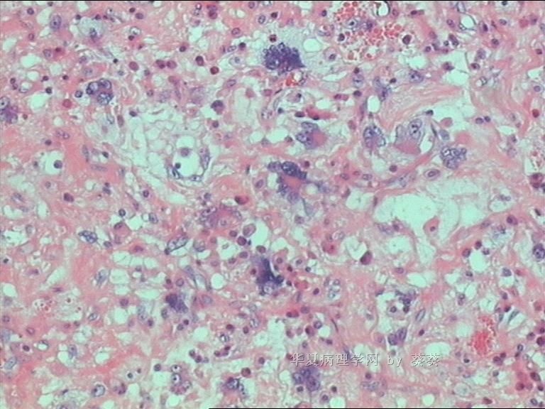

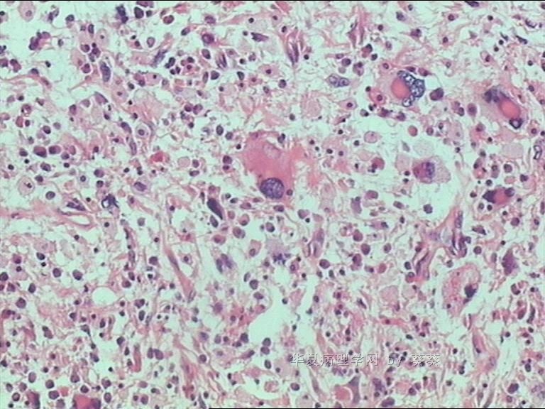

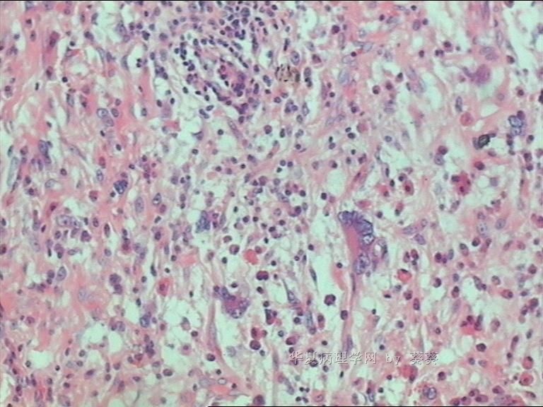

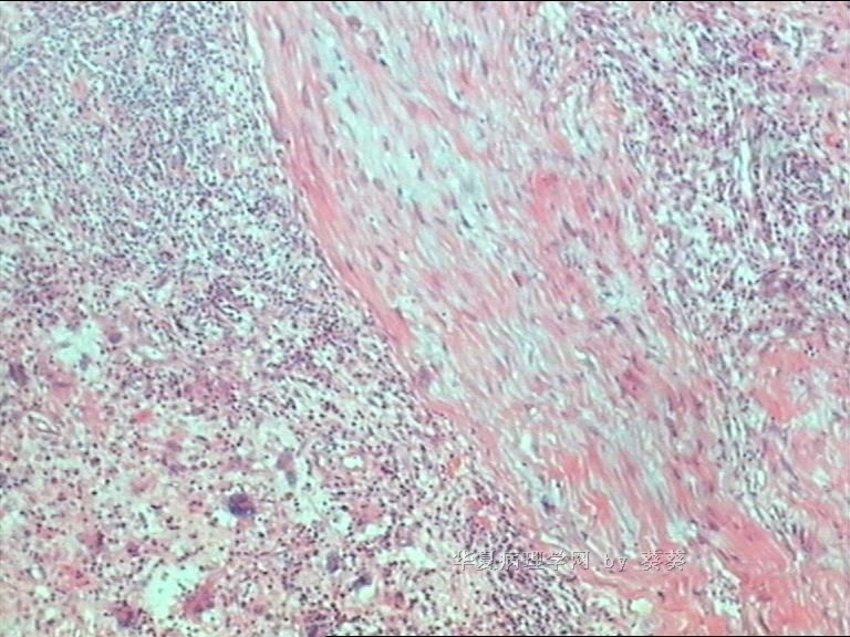

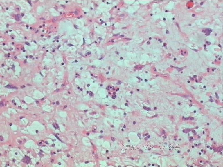

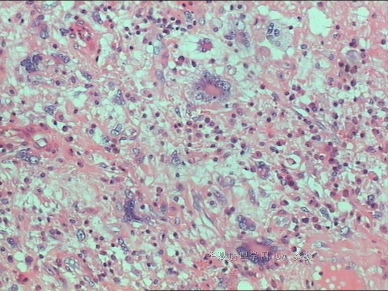

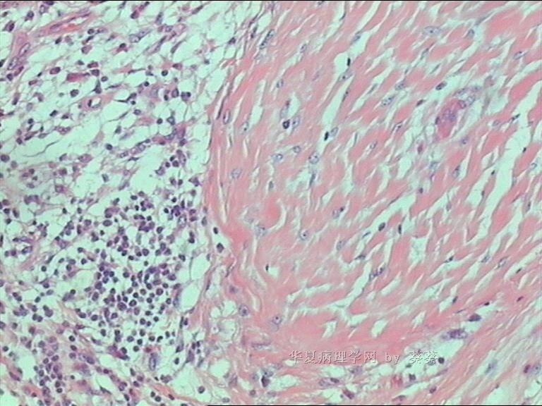

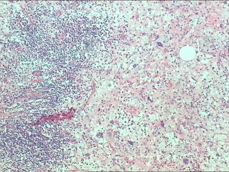

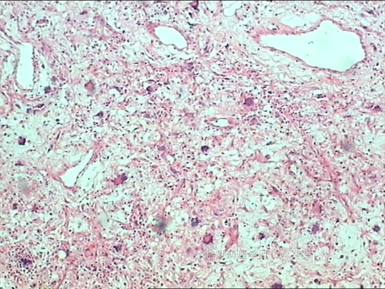

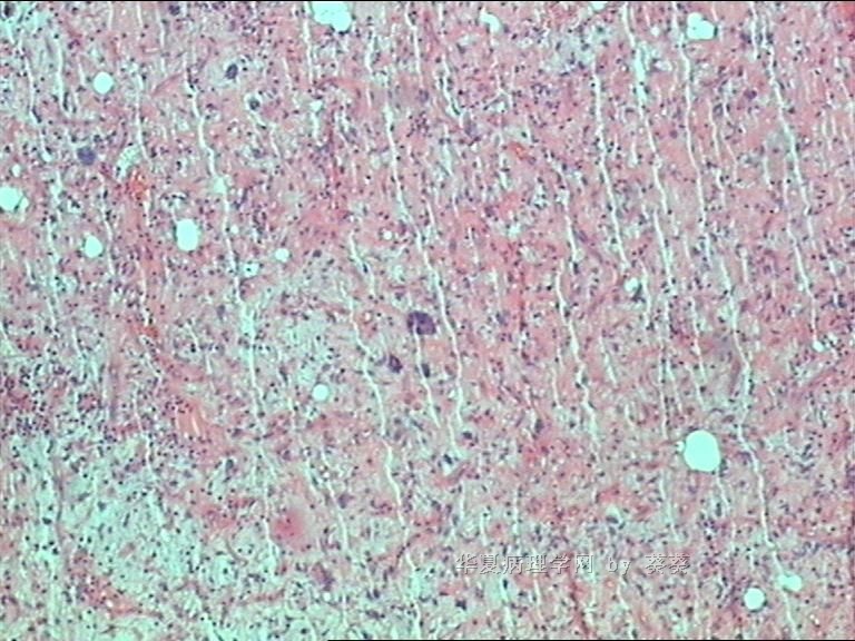

姓    名: ××× 性别:  男 年龄:  54
标本名称:  腹膜后
简要病史:  右上腹疼痛1个月,CT示腹部肿物,手术切除
肉眼检查:  16*13*8,包膜完整,分叶状,切面实,灰白淡黄及淡褐.细腻有光泽.部分呈半透明状.

1 楼    发表于2010-10-28 13:29:00举报|引用
 多形性脂肉

 图26中的骨组织看看是否成熟,有没有肿瘤性成骨,如果有有骨肉瘤成分,翻阅书上的意见
 We have adopted the position that dedifferentiation ought to be macroscopically visible (>1.0 cm) before the label “dedifferentiated liposarcoma” is applied. Even so, it is likely that small foci of dedifferentiation (1–2 cm), which we have termed “minimal” or “early” dedifferentiation

4 楼    发表于2010-10-30 23:04:00举报|引用
 去分化脂肪肉瘤

5 楼    发表于2010-10-30 23:14:00举报|引用
 脂肪肉瘤

11 楼    发表于2010-11-10 18:42:00举报|引用
 多形性脂肪肉瘤。

13 楼    发表于2013-11-23 22:25:38举报|引用
见吐氏吞细胞子母细胞考虑去分化胎肪肉瘤

14 楼    发表于2013-11-23 23:40:17举报|引用
多形性脂肪肉瘤

15 楼    发表于2013-11-30 14:22:19举报|引用
见脂母细胞吐吐氏细胞考虑去分化脂肪肉瘤
