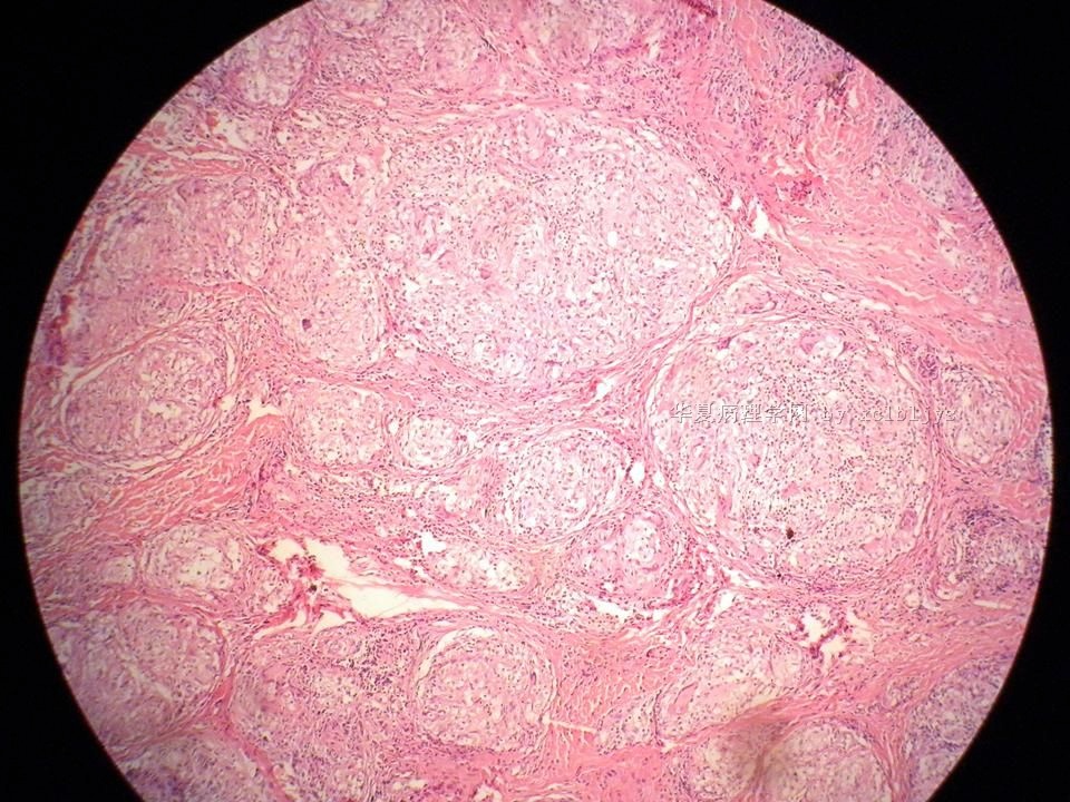

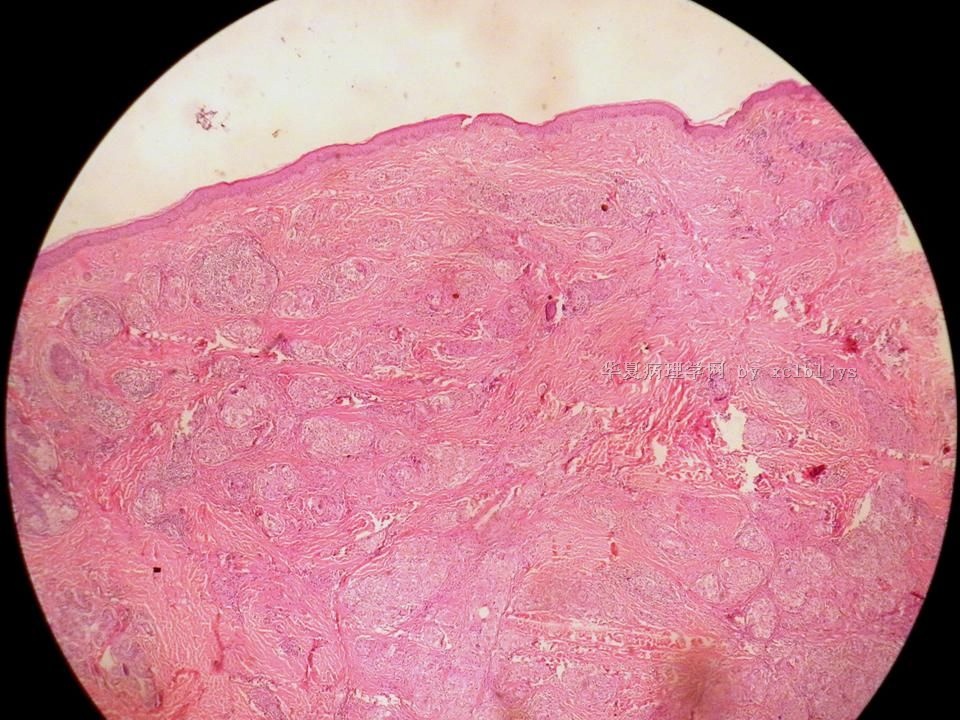

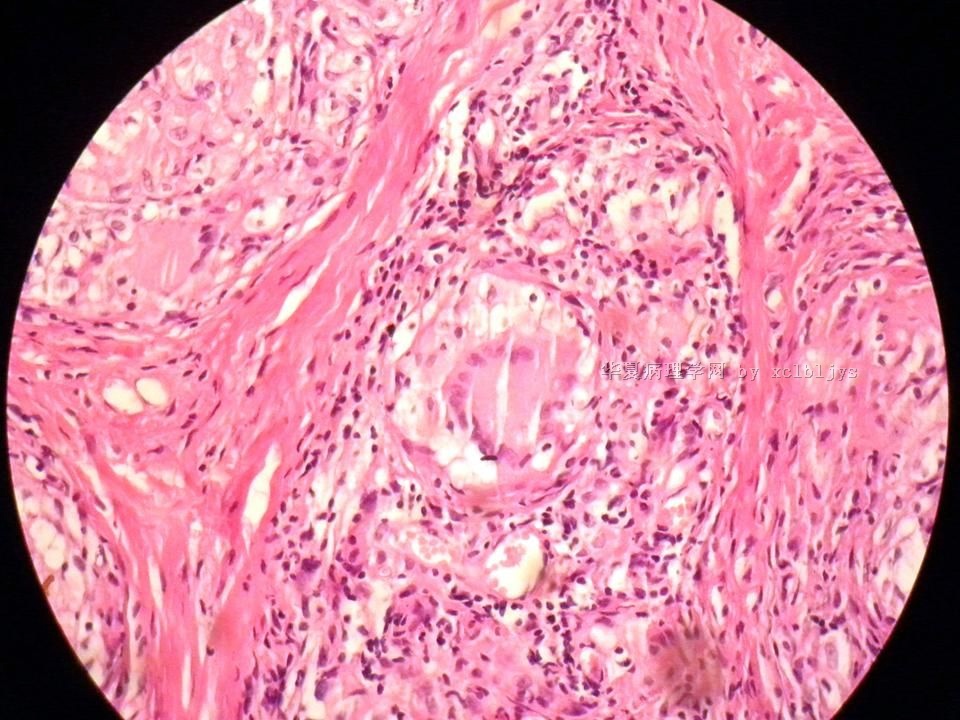

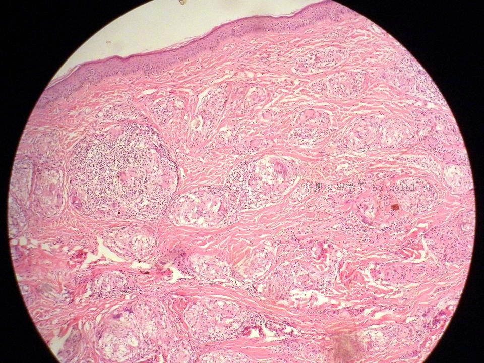

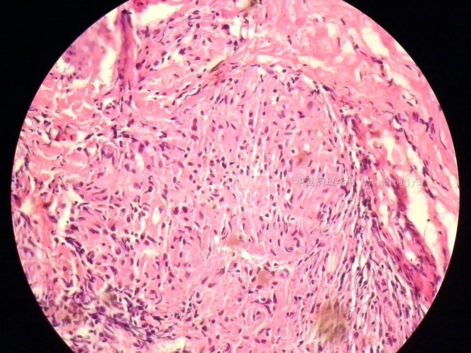

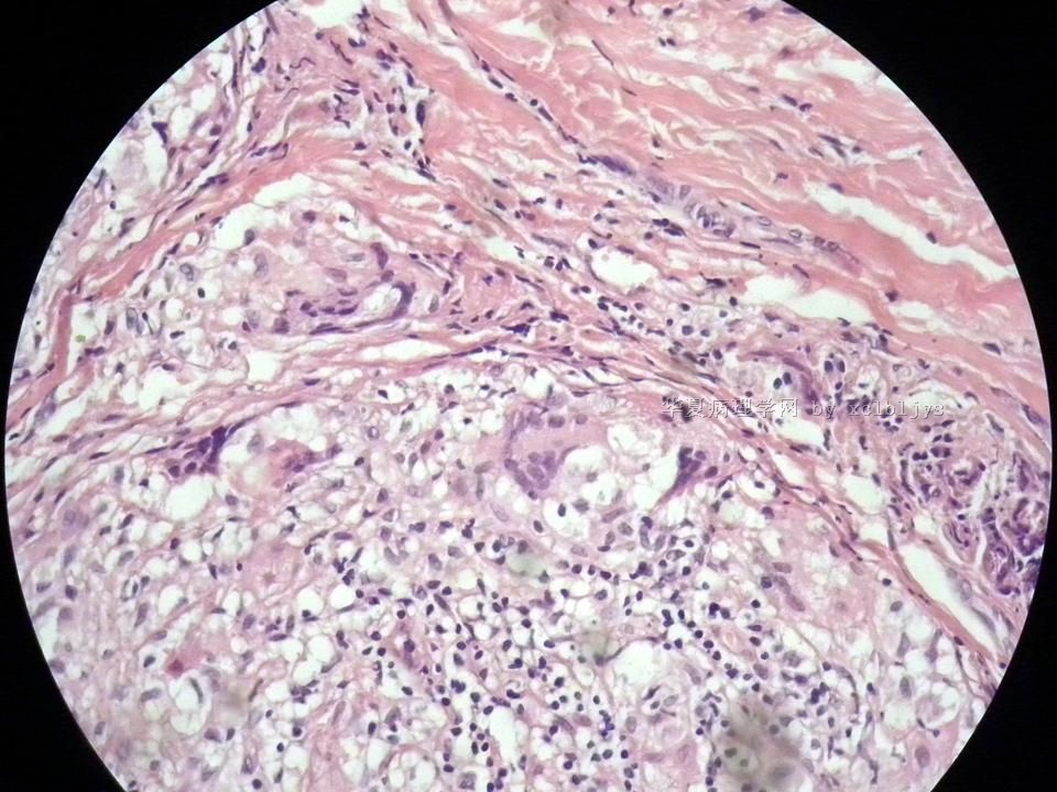

姓    名: ××× 性别:  女 年龄:  54
标本名称:  额面部结节
简要病史:  额面部结节一年余,黄豆大,无明显疼痛。
肉眼检查:  结节黄豆大,切面灰白,质韧。
请教:
1.本例应该诊断结节病或寻常狼疮?
2.本例的皮肤是正常或萎缩:
3.本例的淋巴细胞数量如何?
4.本例的真皮下纤维组织的增生如何?
5.本例的多核巨细胞数量如何,在结节病或寻常狼疮那种病变表达更多?

1 楼    发表于2010-11-13 19:52:00举报|引用
 结节性肉芽肿性病变。
2 楼    发表于2010-11-13 20:05:00举报|引用
 要考虑结节病
weiguopfk 离线
帖子:605
粉蓝豆:66
经验:817
注册时间:2008-10-25
3 楼    发表于2010-11-13 22:07:00举报|引用
 结节病
4 楼    发表于2010-11-13 22:25:00举报|引用
 support
5 楼    发表于2010-11-13 23:21:00举报|引用
参考结节病和寻常狼疮资料,请大家讨论!
6 楼    发表于2010-11-14 12:17:00举报|引用
考虑结节病。表皮无明显萎缩,但是皮突变平。淋巴细胞数中等量,结节病是可以出现的。真皮纤维组织是有增生的,多核巨细胞也比较多。结核的浸润比结节病要弥漫、大片、不规则,个人感觉。有的可以有干酪样坏死(当然也可以没有)。临床也完全不同。

7 楼    发表于2010-11-22 11:39:00举报|引用
 应该排除结核样麻风病, 建议做抗酸染色
8 楼    发表于2010-11-23 15:45:00举报|引用
  两者皆有可能,此类疾病的诊断需要临床,病理,或其他检测来诊断和鉴别诊断。皮肤结节病通常是通过排除法来诊断,一般先考虑寻常狼疮,异物肉芽肿,深部真菌病等疾病,建议临床做PPD,病理做抗酸染色,PAS染色等,偏振光显微镜看看。除外了其他疾病才考虑皮肤结节病诊断。试验性治疗也可以有利诊断,通常先抗痨治疗。
