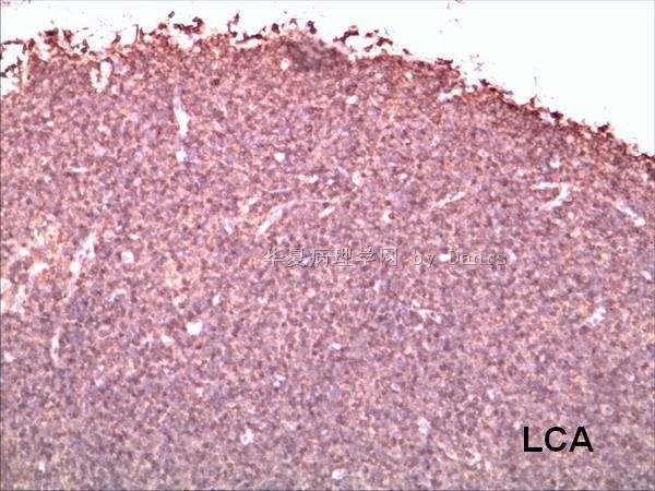

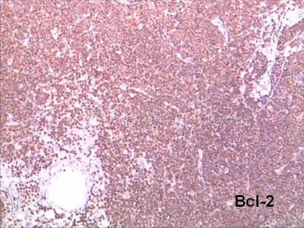

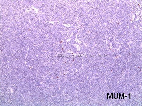

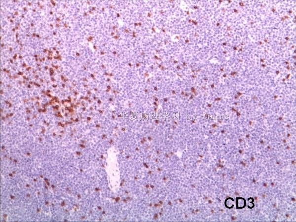

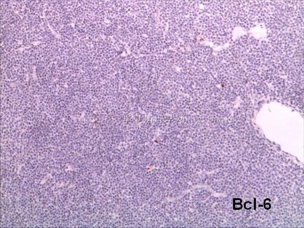

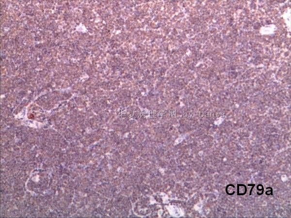

   在脱水透明浸蜡这一步里,经酒精梯度脱水,用TO透明,然后浸蜡。在切片时感觉和二甲苯做透明剂没有区别,组织没有发硬变脆的感觉。我们的蜡块,提供给上级医院做免疫组化,病人返回过一例淋巴瘤的免疫组化片子,片子非常漂亮,既薄也没有刀痕。如果我们的蜡块不好,上级医院也切不出这样的片子的。

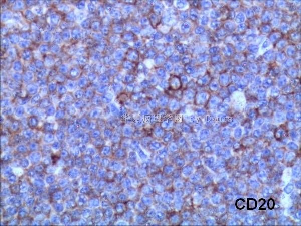

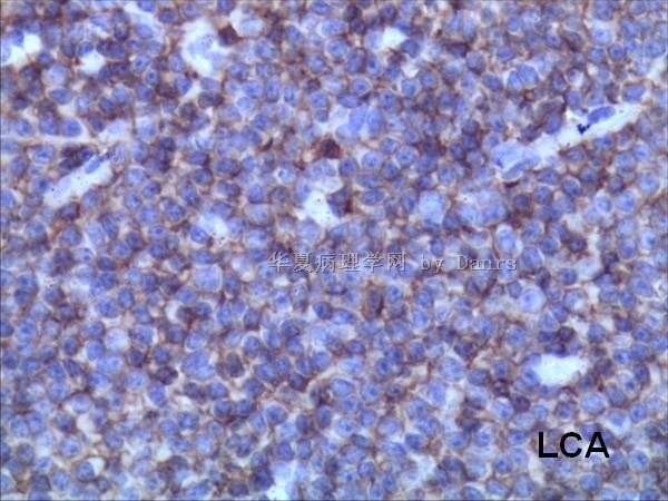

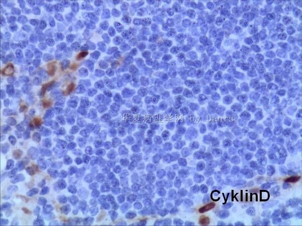

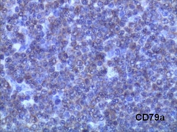

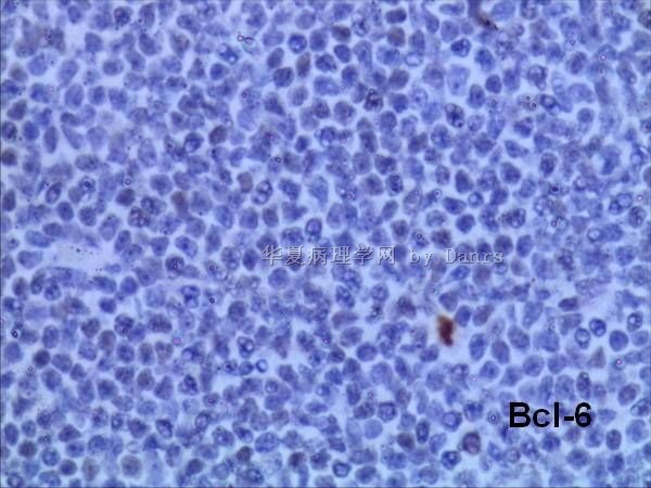

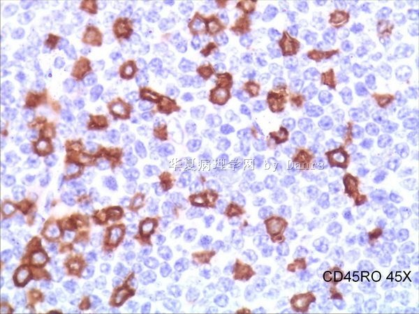

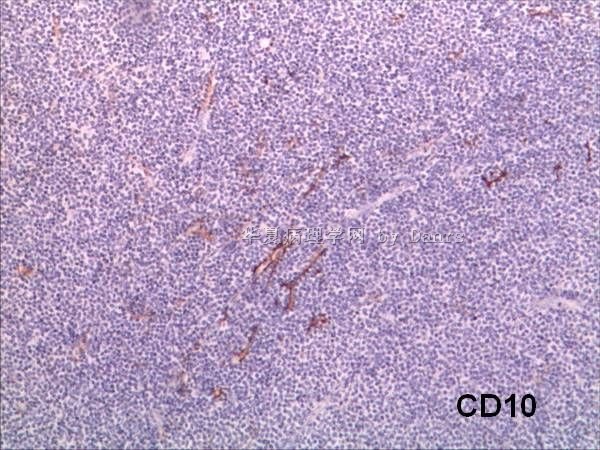

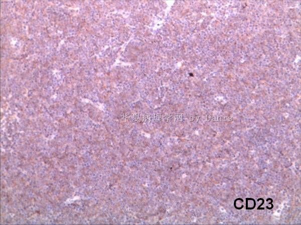

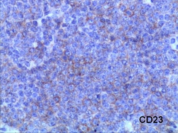

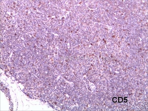

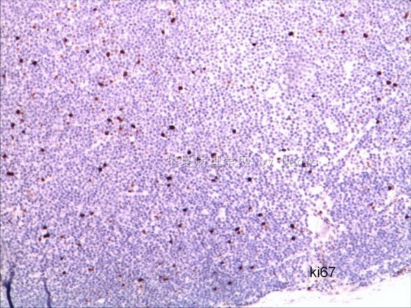

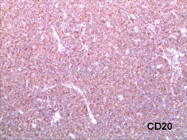

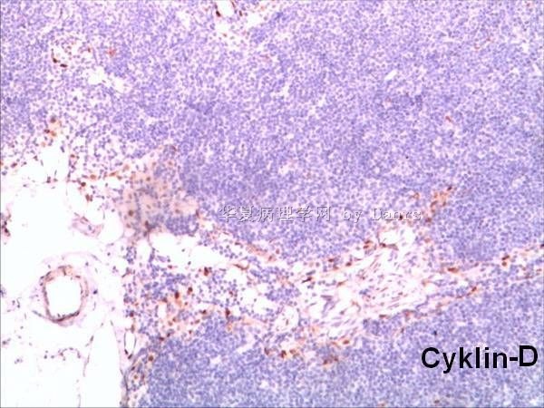

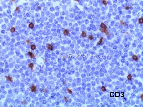

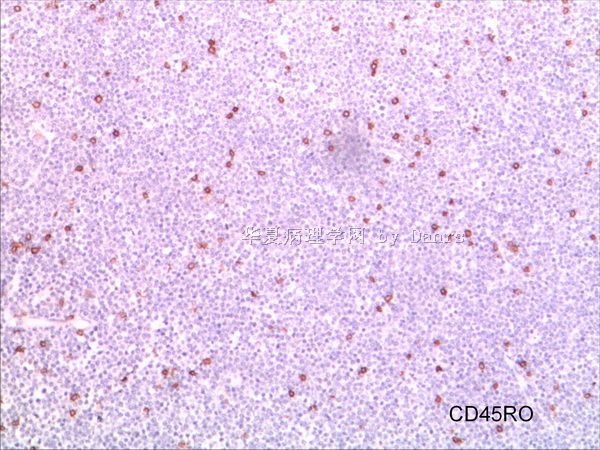

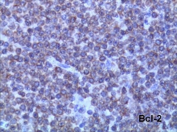

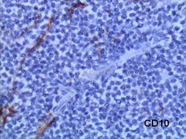

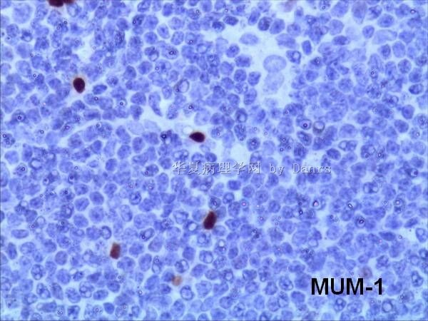

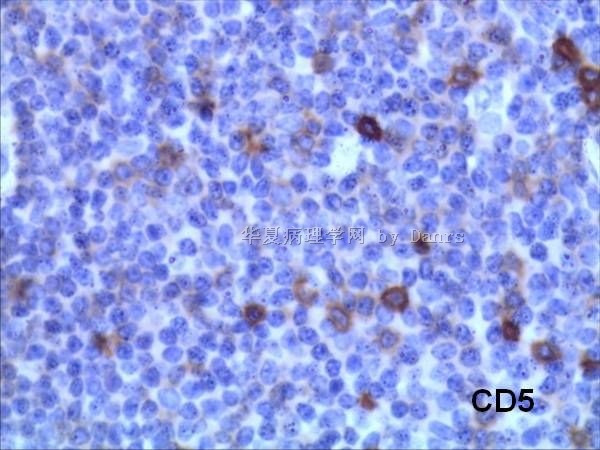

下面是用这种试剂制作的蜡块,切片染的免疫组化:

用TO作透明剂,制作的蜡块做的免疫组化的片子,请指正。
Danrs 离线
帖子:1445
粉蓝豆:176
经验:3050
注册时间:2008-12-09
7 楼    发表于2011-01-12 11:42:00举报|引用

 前3张图片质量还不错,后面的感觉还是有点偏厚了,也不知道是不是其他原因。
