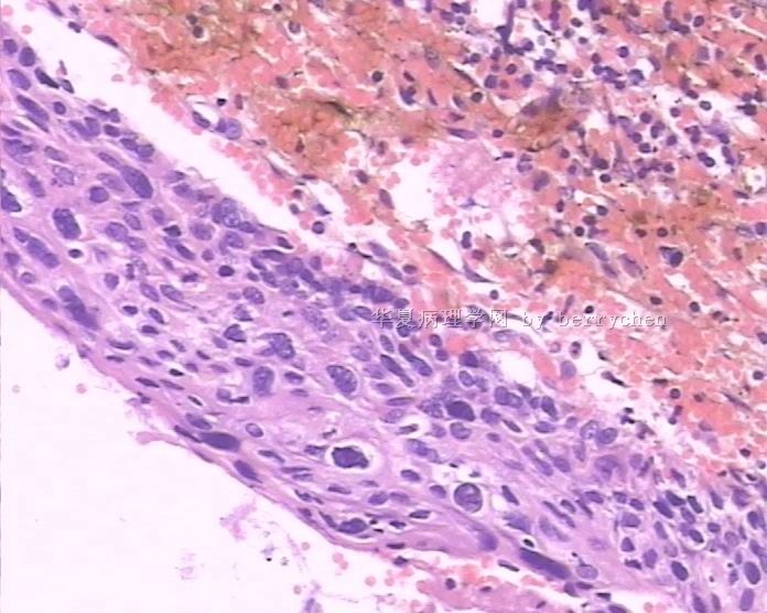

宫颈活检,局灶细胞异型明显,但未见核分裂像,该怎么报告呢

姓    名: 顾×× 性别:  女 年龄:  56岁
标本名称:  宫颈活检
简要病史:  普查
肉眼检查:  0.5cm1块
  • 宫颈活检,局灶细胞异型明显,但未见核分裂像,该怎么报告呢图1
  • 宫颈活检,局灶细胞异型明显,但未见核分裂像,该怎么报告呢图2
  • 宫颈活检,局灶细胞异型明显,但未见核分裂像,该怎么报告呢图3
  • 宫颈活检,局灶细胞异型明显,但未见核分裂像,该怎么报告呢图4

 CIN3级

谢谢wfbjwt
 绝经后妇女宫颈鳞状上皮萎缩性改变常伴不典型性,需要与上皮内瘤变鉴别,鉴别要点为有无核分裂像,该病例粘膜内见显著异型鳞状上皮细胞,范围局限在图示视野内,是否可以报告为鳞状上皮萎缩性改变伴上皮细胞明显非典型性。请教各位老师。

 CINⅢ级

  CIN3级

 应该是CINIII

高级别

高级别
