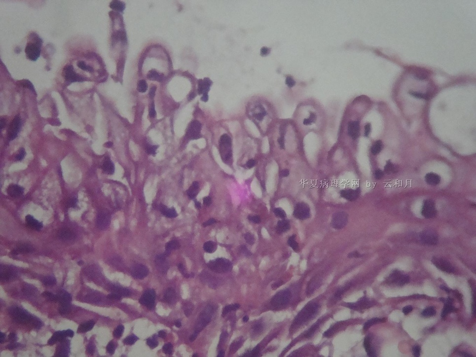

姓    名: ××× 性别:  女 年龄:  44岁
标本名称:  宫颈息肉
简要病史:  体检发现
肉眼检查:  息肉1*0.5*0.3cm

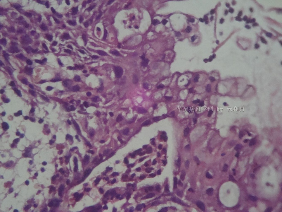

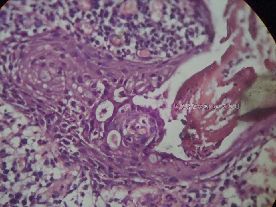

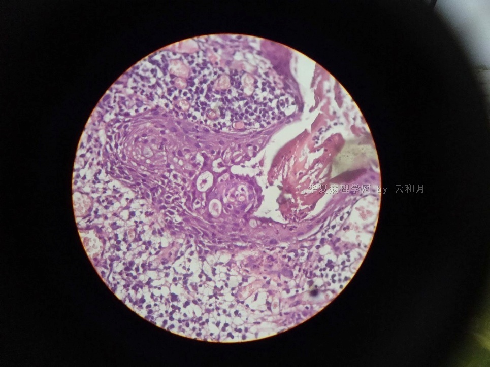

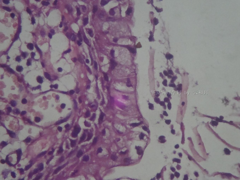

有黏液的细胞是不完全鳞化表面残留腺上皮细胞的退变?还是鳞化细胞的粘液变性?还是其他?谢谢各位老师!

2 楼    发表于2011-07-10 19:07:00举报|引用
有黏液的细胞是腺上皮细胞,不是退变。请看一下内容。

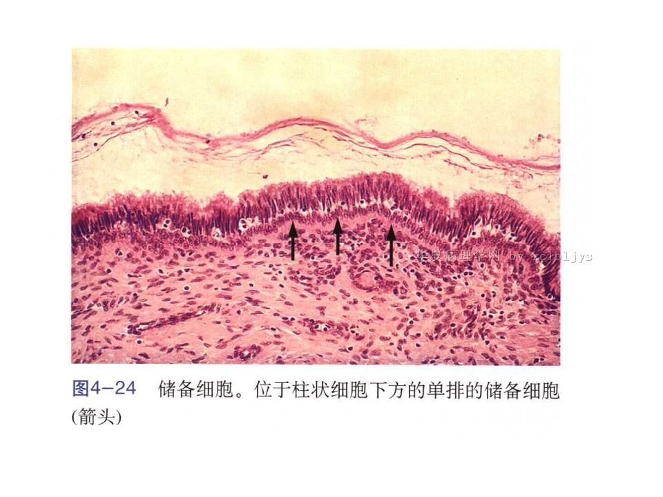

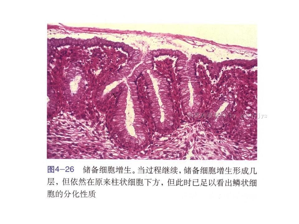

3 楼    发表于2011-07-10 20:16:00举报|引用
 不完全鳞化,这是储备细胞在增生的表现

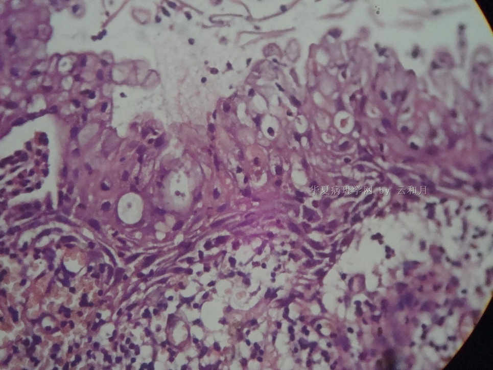

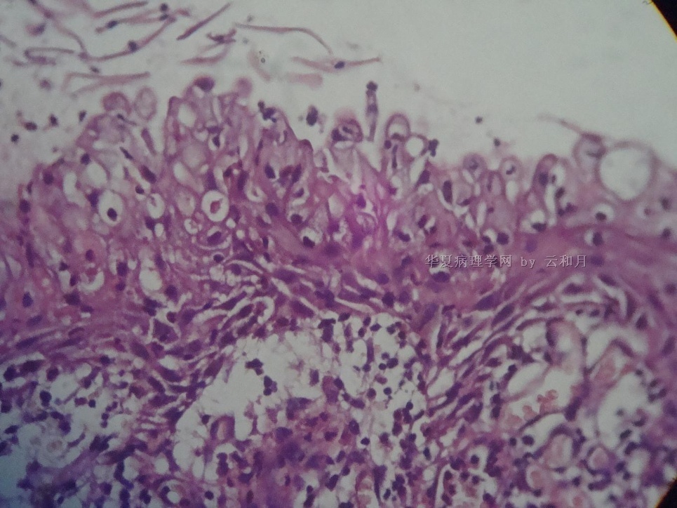

4 楼    发表于2011-07-14 09:20:00举报|引用
 宫颈息肉伴鳞化。

5 楼    发表于2011-07-15 12:36:00举报|引用
 鳞化

6 楼    发表于2011-07-16 19:42:00举报|引用
 鳞化

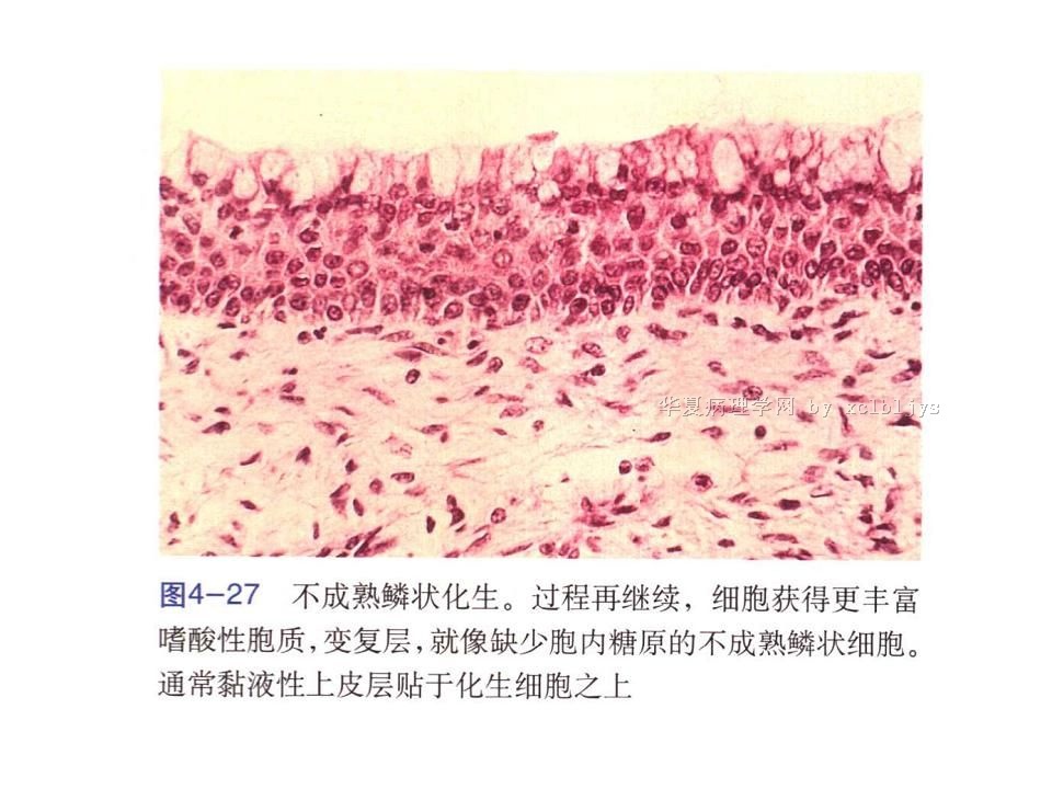

8 楼    发表于2011-07-18 17:25:00举报|引用
不成熟鳞化有时需要与CIN鉴别。
这一例是息肉伴不成熟鳞化。
