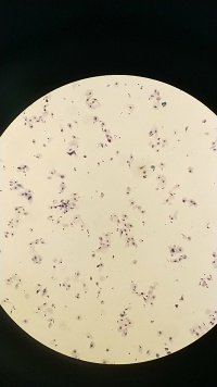

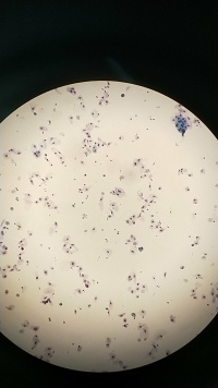

     怎么都不提供病史和月经周期情况,细胞学也不能光凭几张图像就猜啊,病史也很重要。这两幅图如果是围绝经期或绝经后的就NILM.

     图片少  质量也不好  不敢冒险诊断

    你这是什么染色?我看过这样的。要说染色不好那一批一架子都会出问题。如果只有这一个,就图一右上角还有上色深染的。

    感谢各位老师,我要问的不是诊断,这是染色出问题了,最近的片子都不好,不知道是哪步骤出问题了。苏木素7分钟,分化1秒,EA50  6分钟,老师们看看,哪步骤要改进
