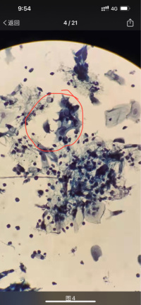

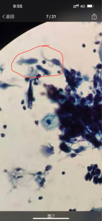

49岁,触血,宫颈大量出血点
跳跃的盛夏
帖子:380
经验:475
注册时间:2017-05-17
楼主 发表于 2021-12-31 22:11
性别
年龄
49岁
一般病史
下腹痛,触血
标本类型
制片方法
沉降
染色方法
巴式染色
图21
图21

腺细胞及其化生细胞。至于成片的里面看不清楚。

这张片子,不太好评估。制片的时候可以注意一下:盐酸酒精的分化时间,或者更换一下二甲苯和无水。另外,片子里绝大部分你拍的深团都是宫颈管和鳞皮化生的细胞,看不清化生细胞核浆比。还有截了两张图,细胞核有点大,需要你自己显微镜下评估。
