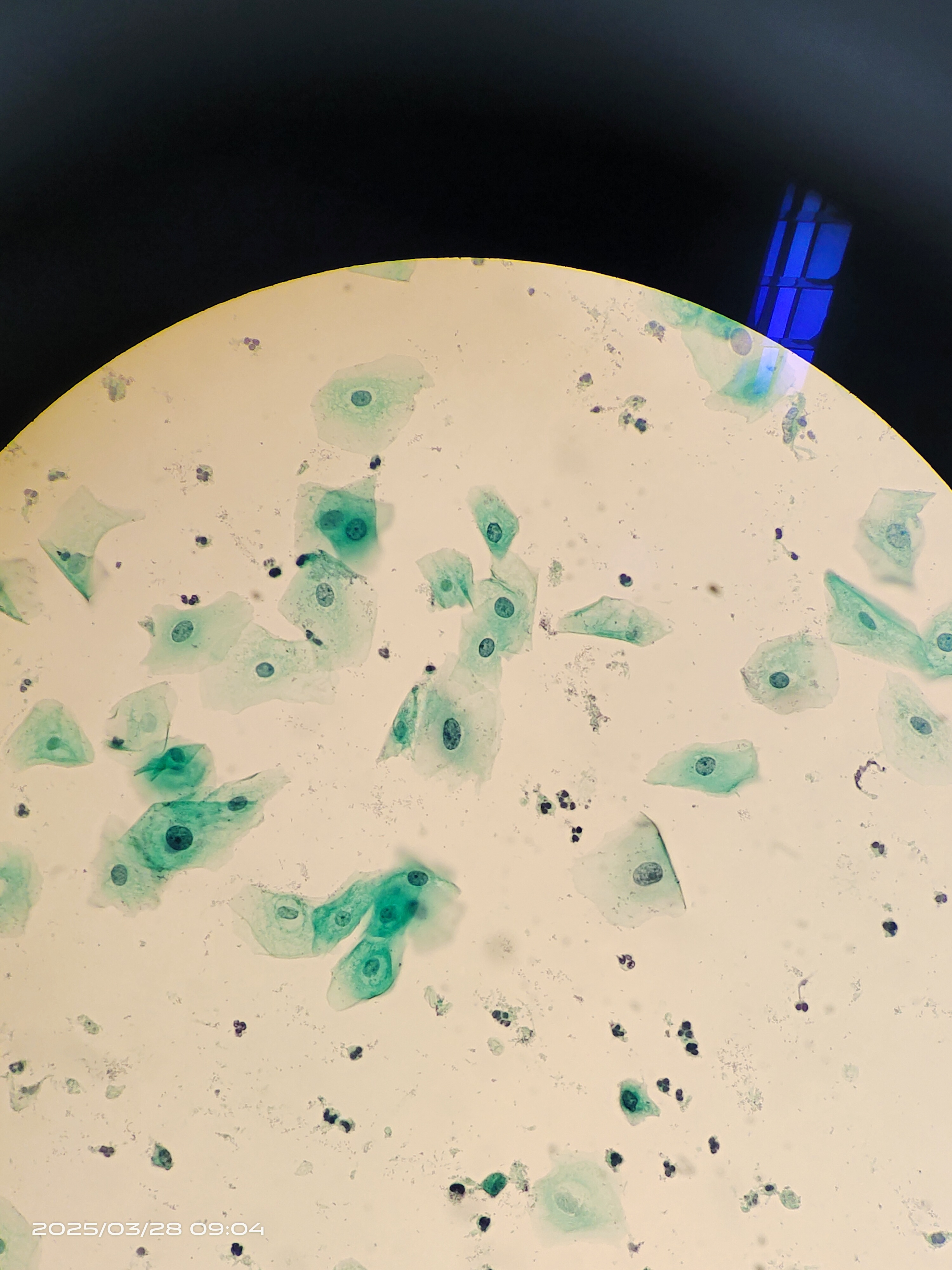

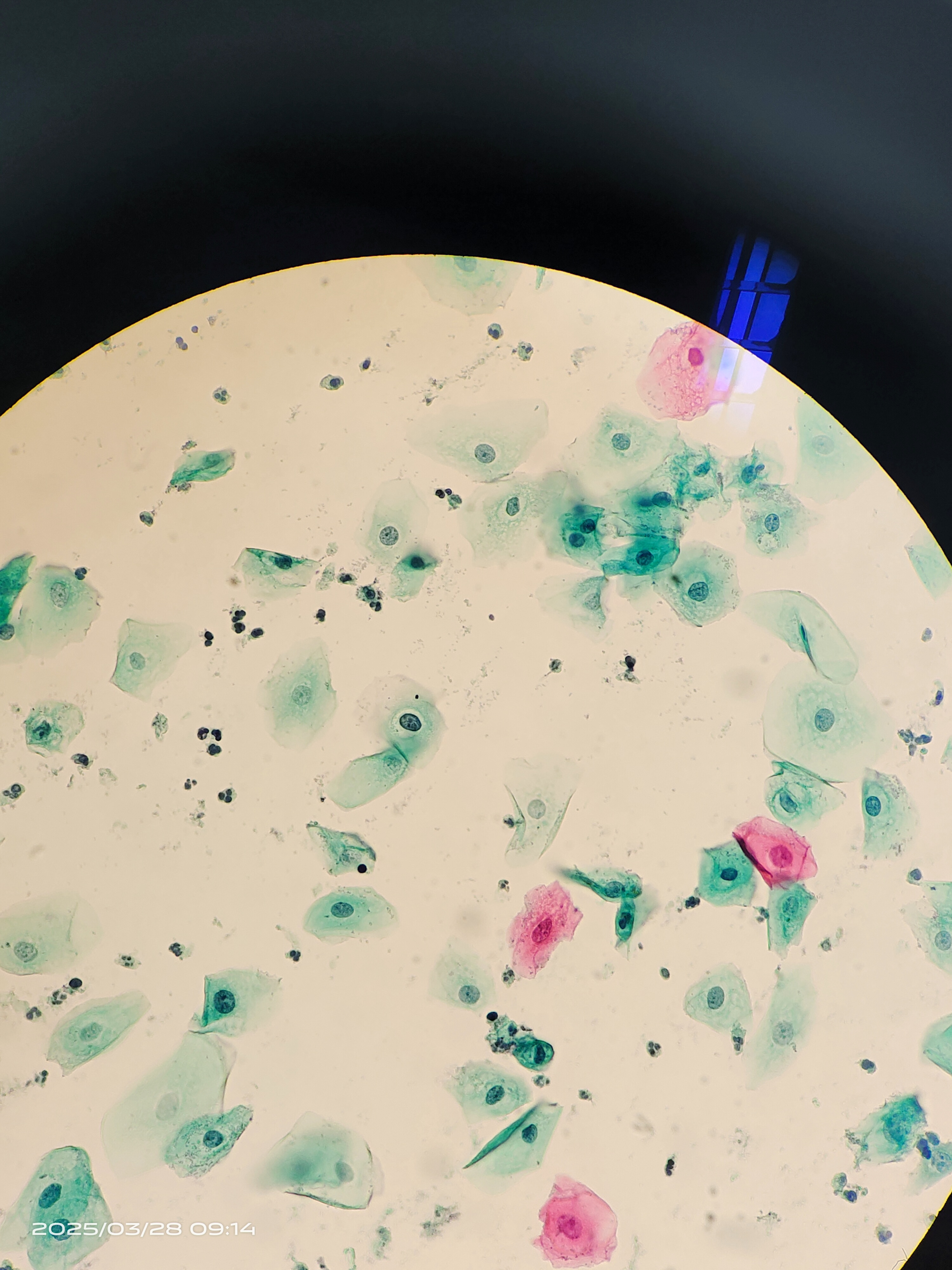

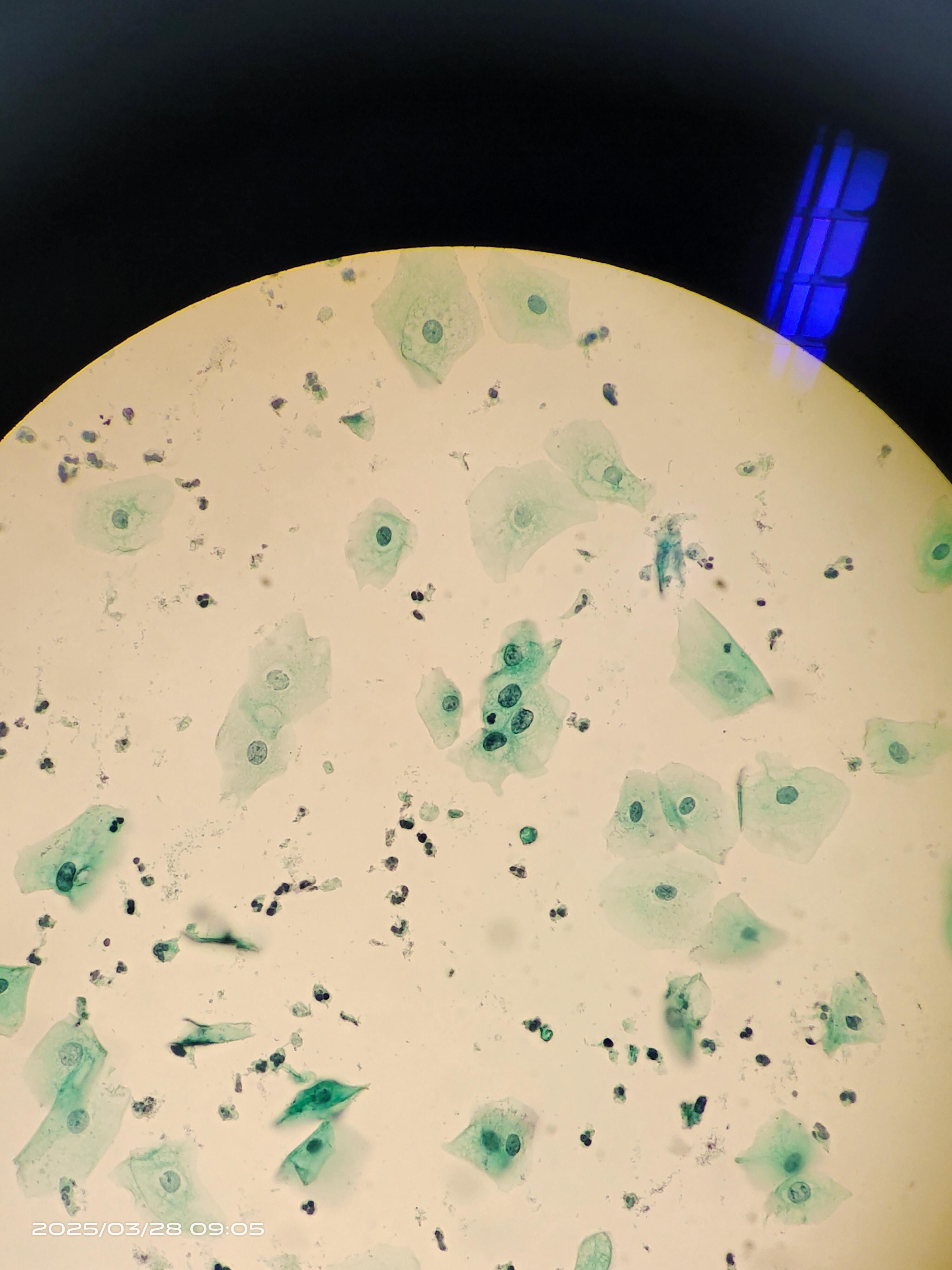

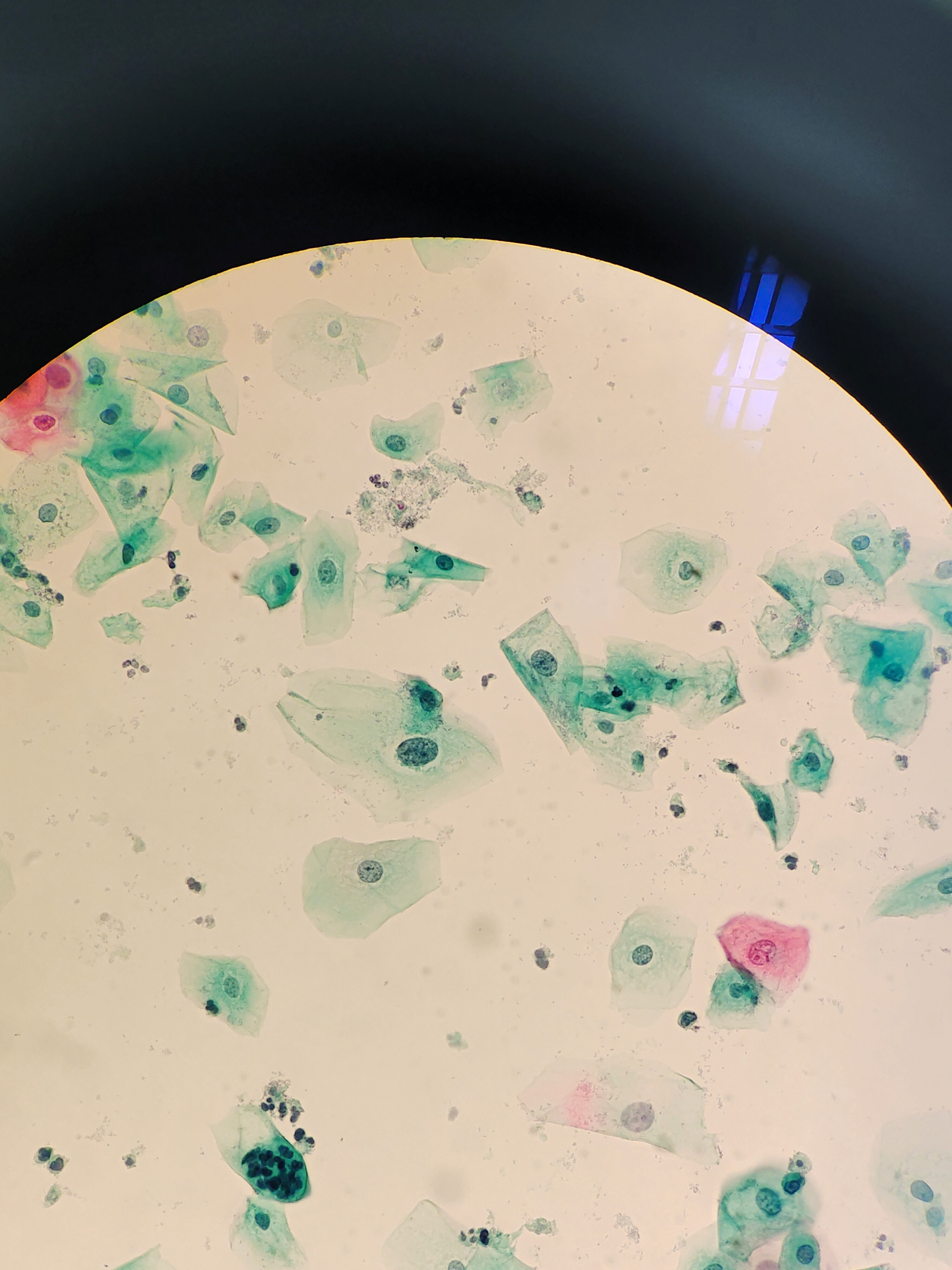

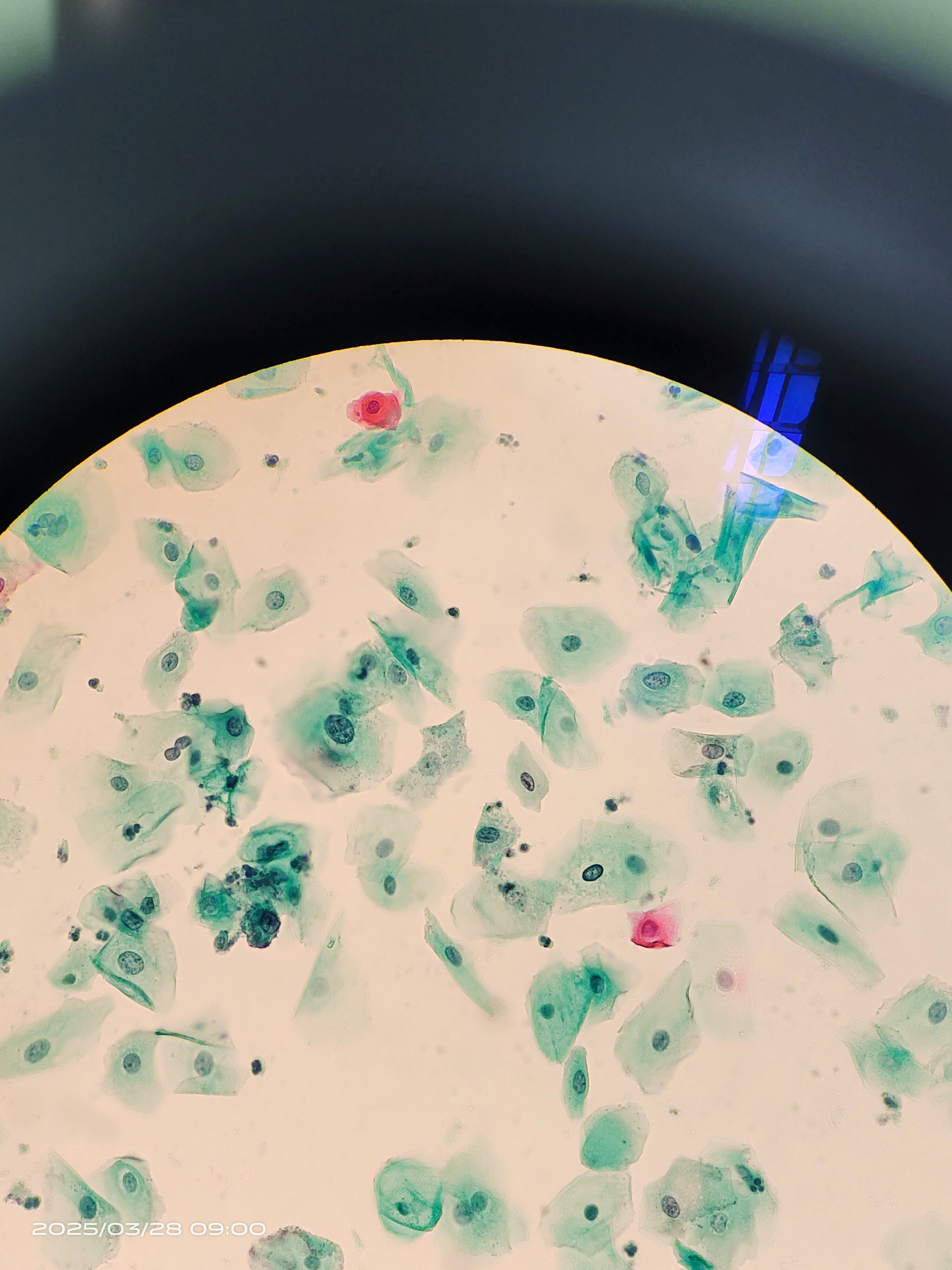

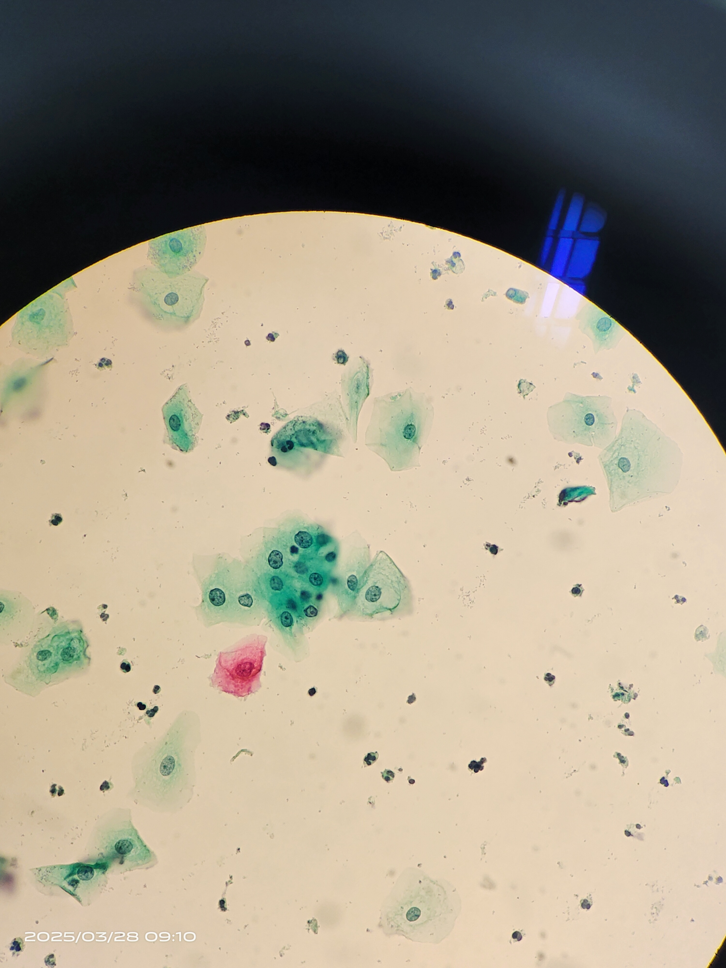

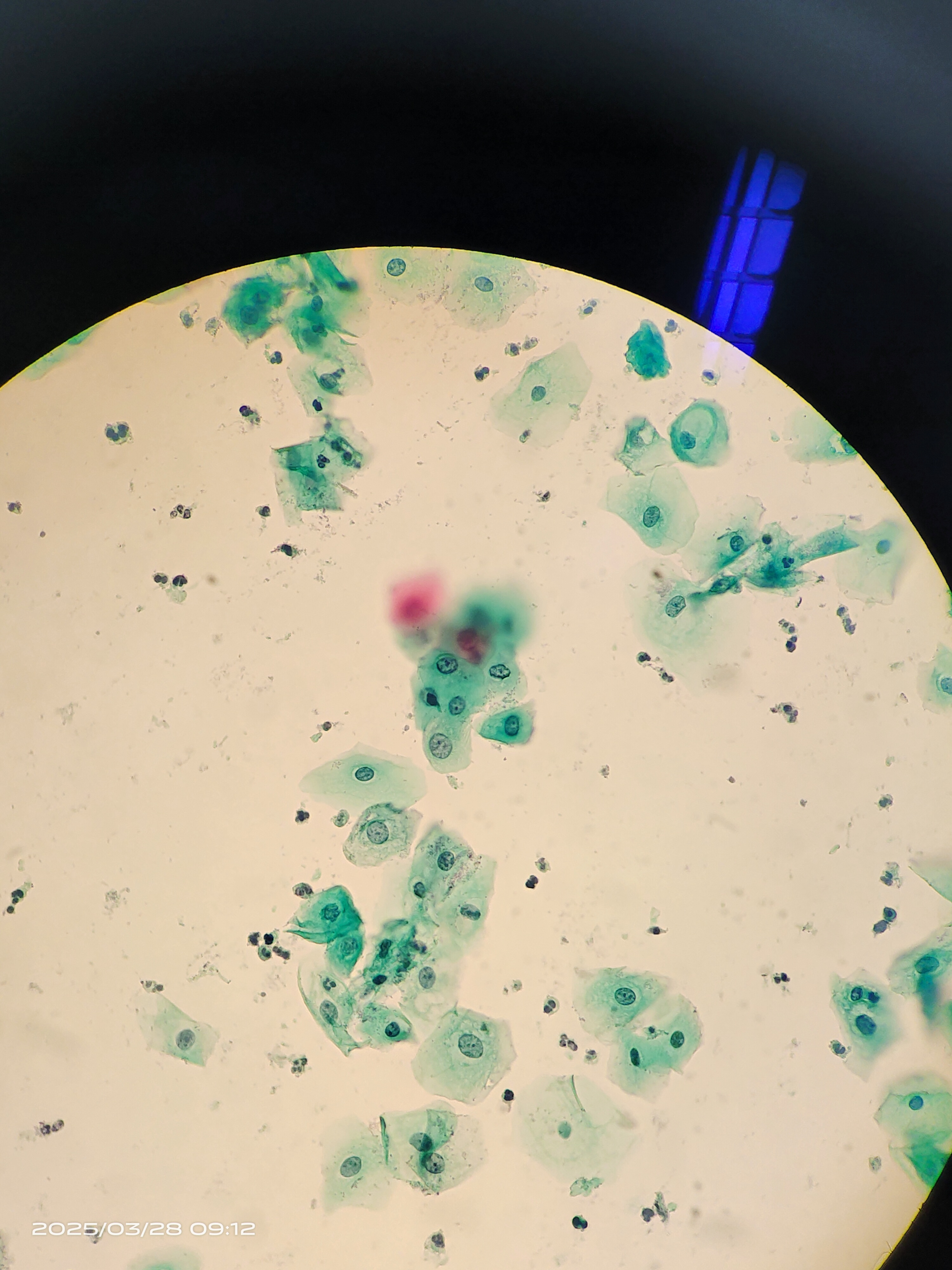

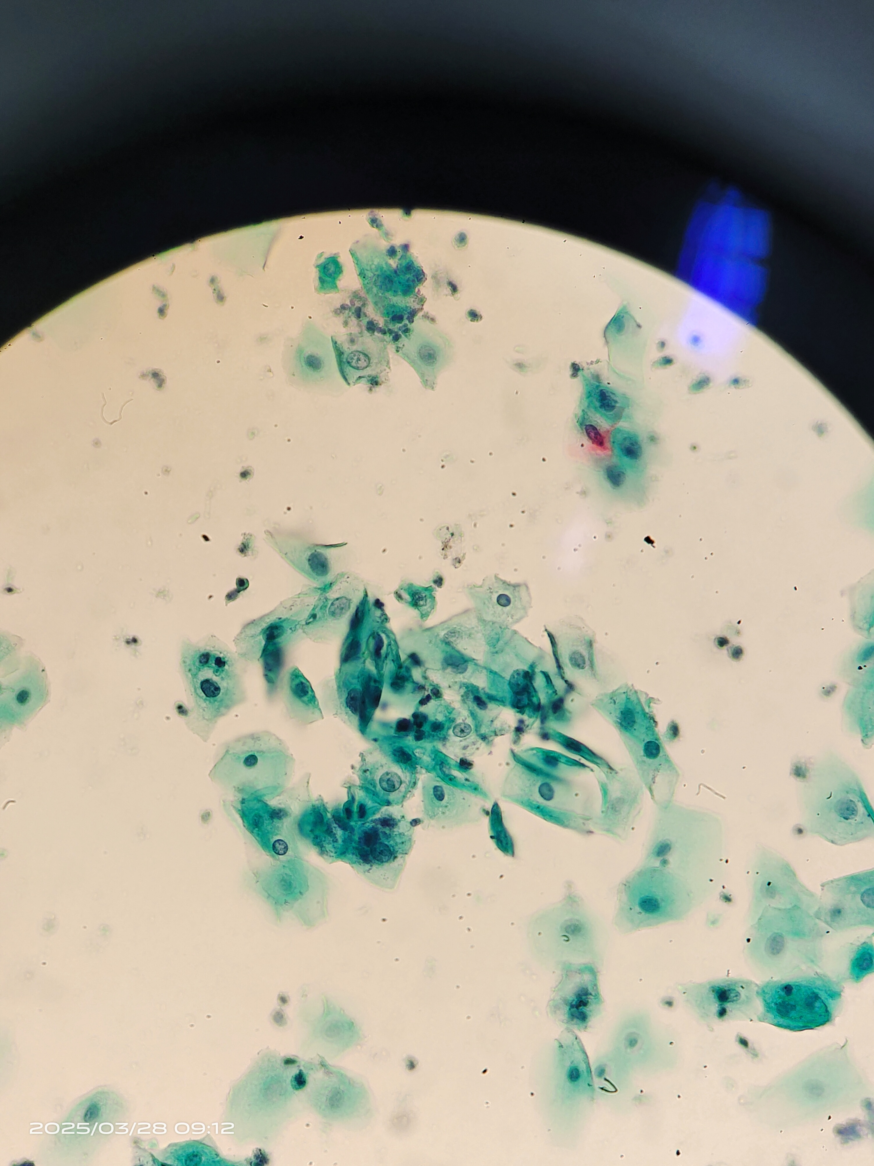

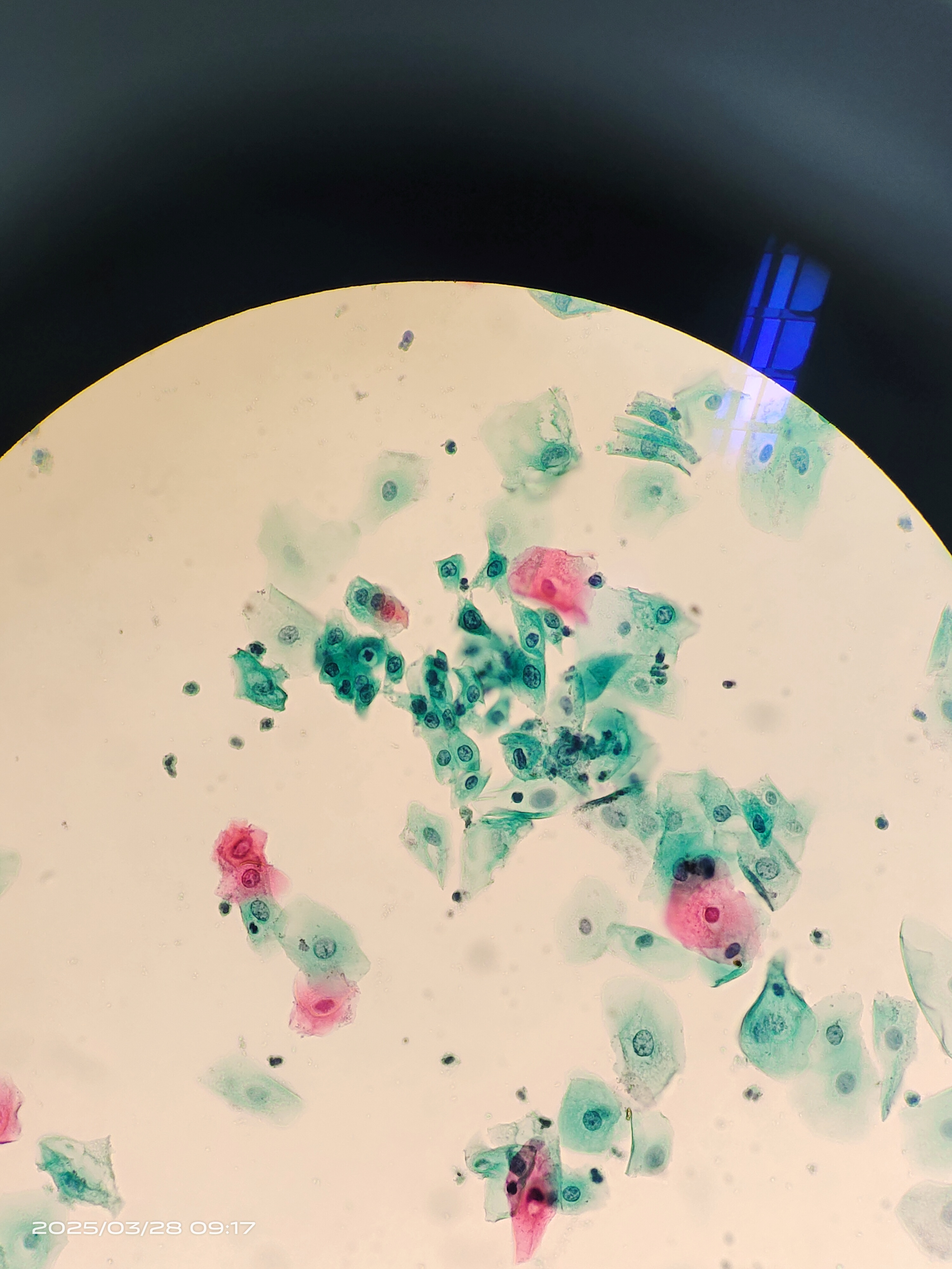

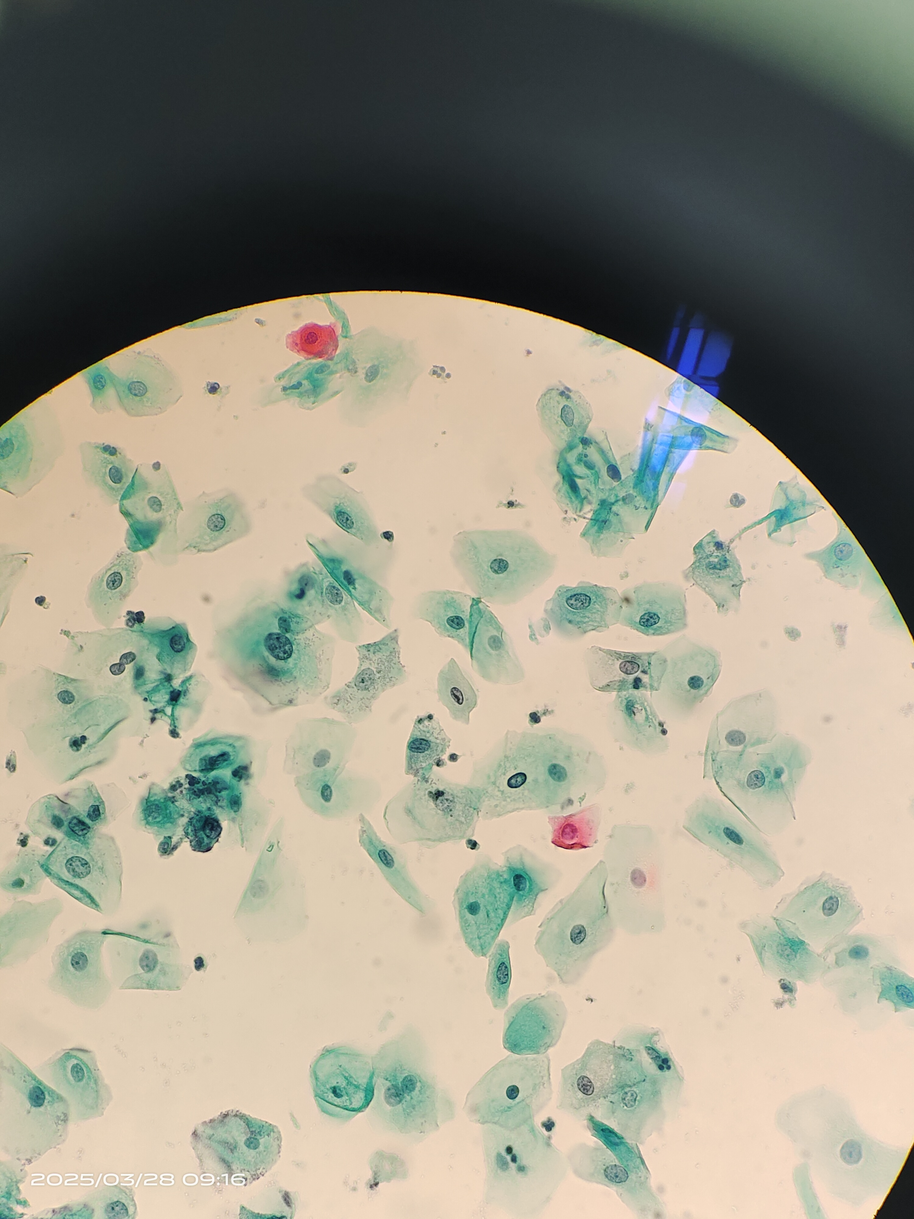

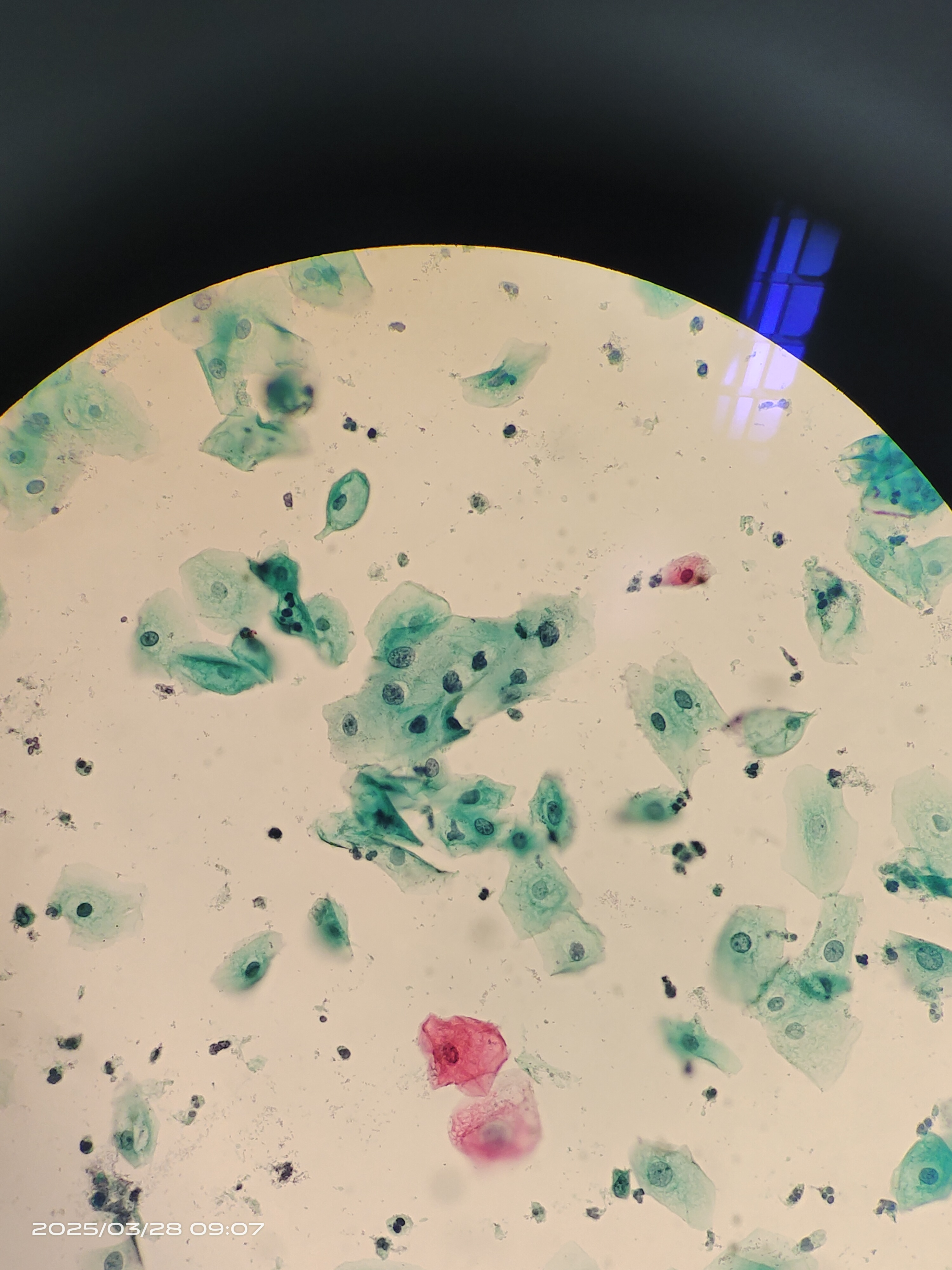

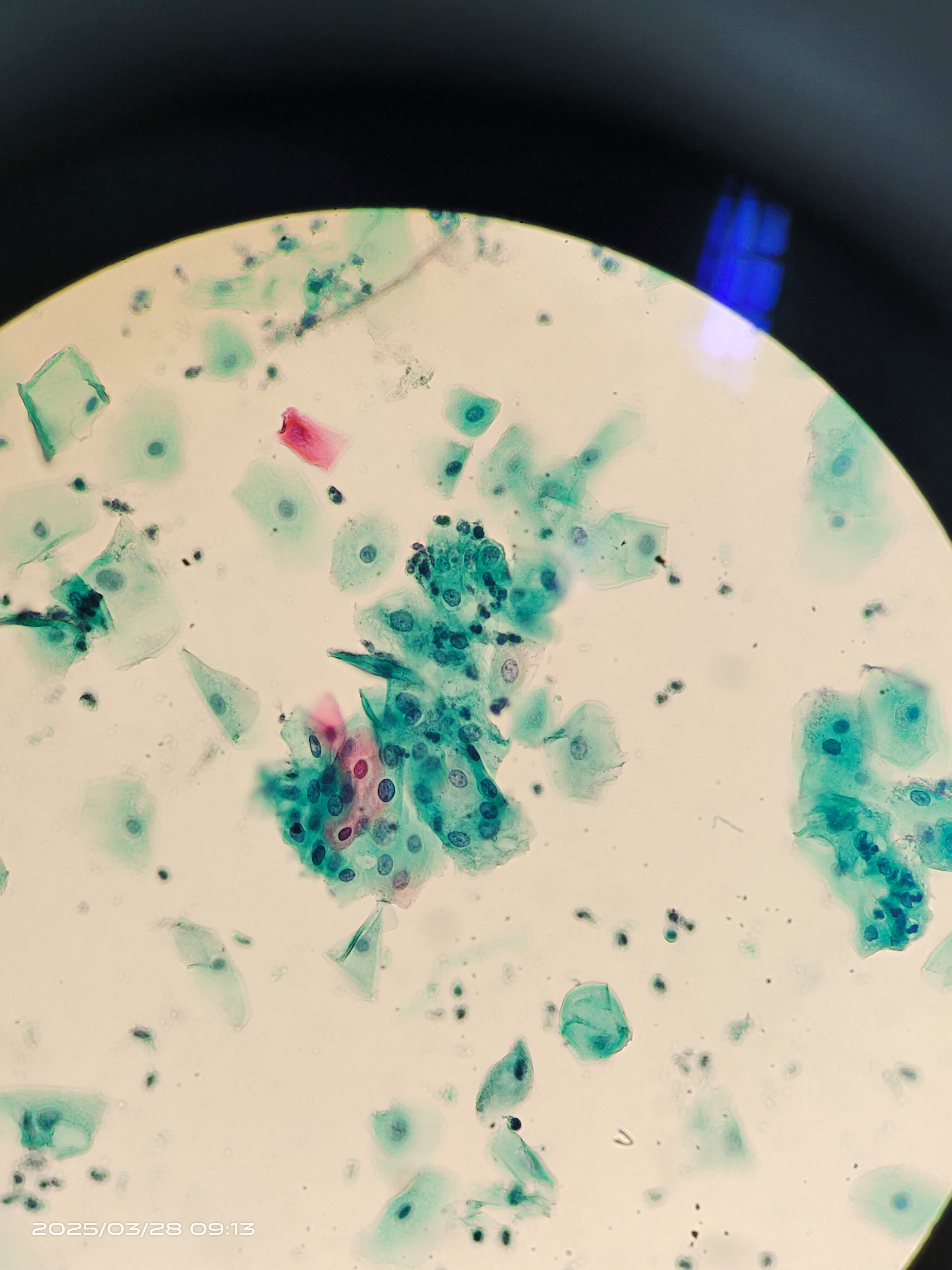

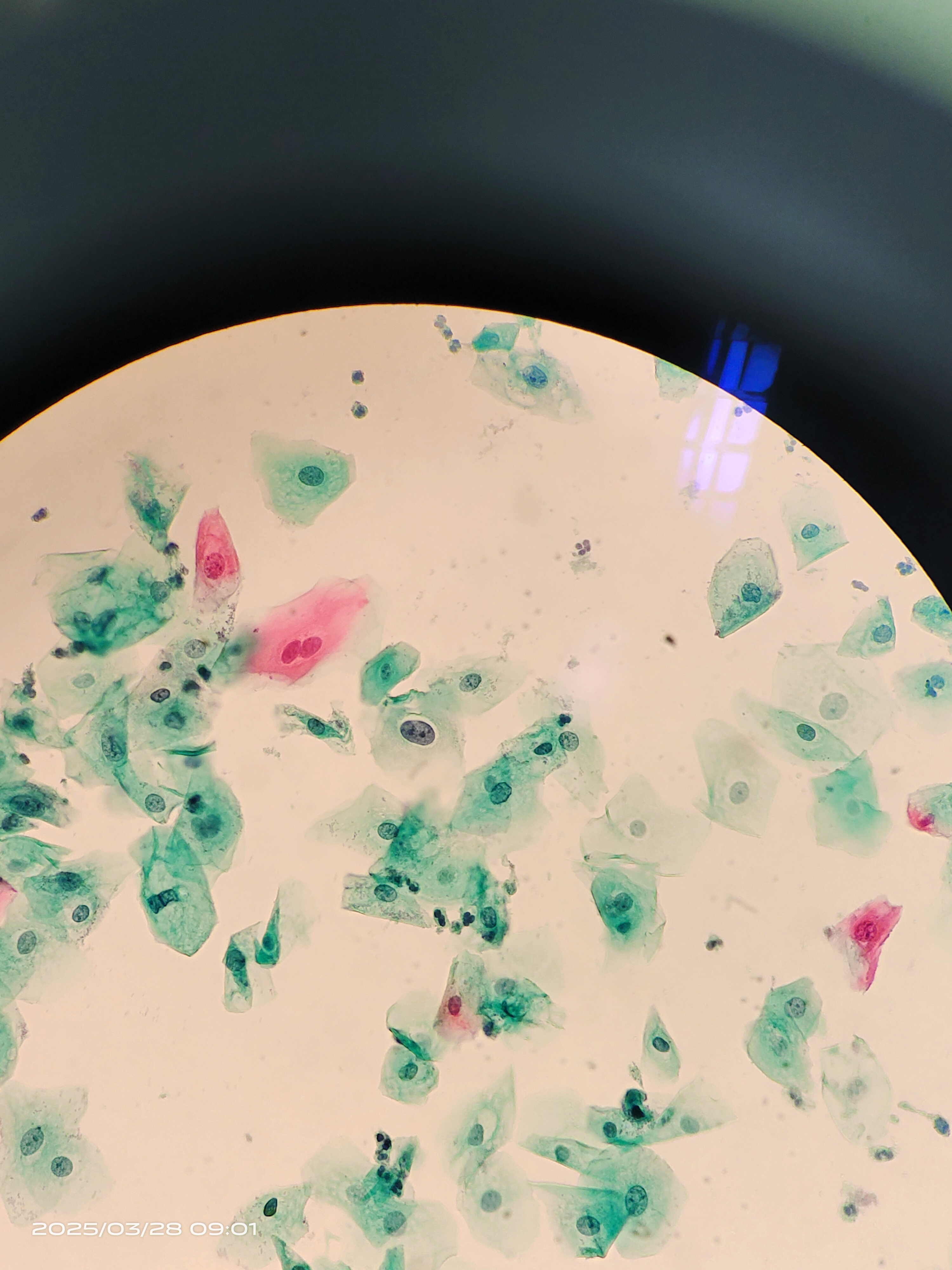

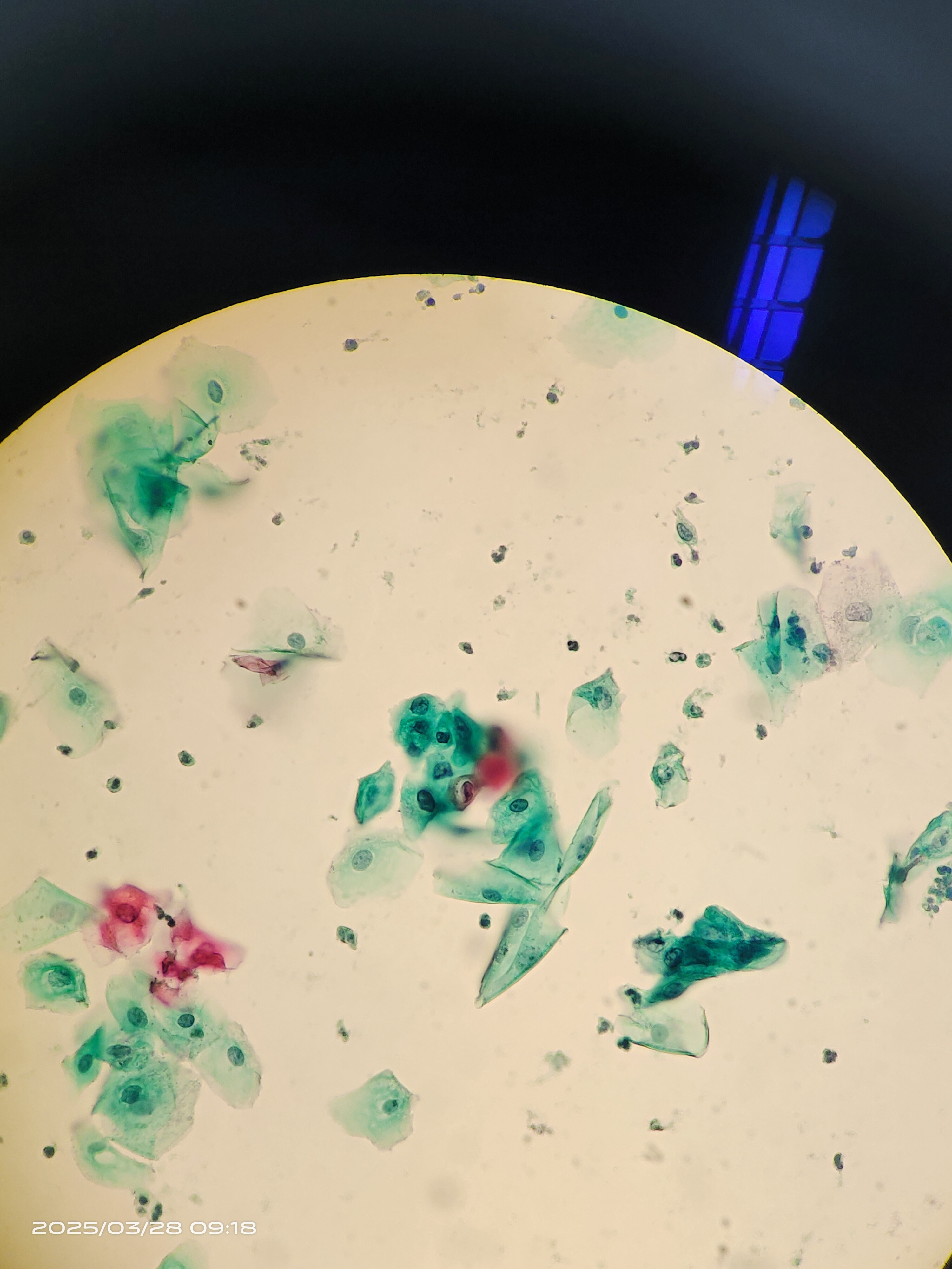

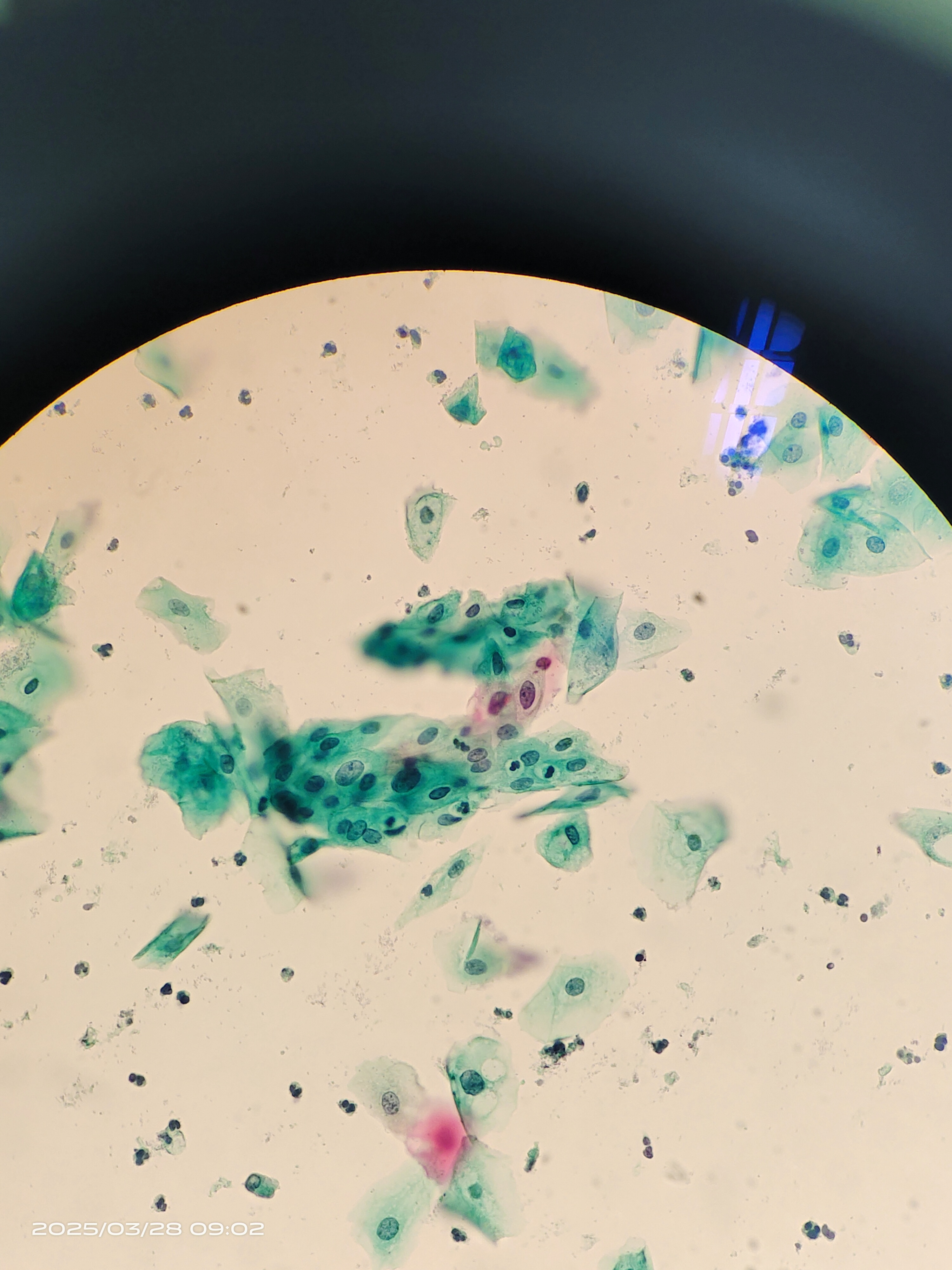

白带多外阴痒数月,白带:加德纳菌阳,HPV阴性。老师们,有些核大细胞,怎么报呢?

核膜尚光滑,核周有小裂隙,考虑与炎症有关的反应性改变。
