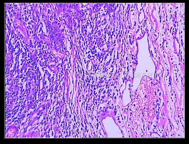

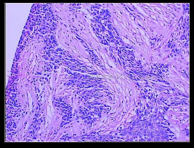

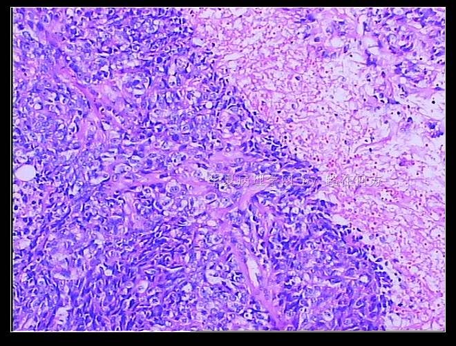

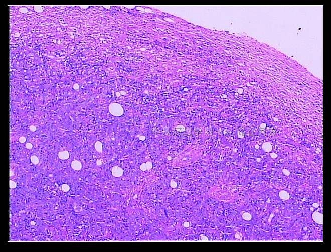

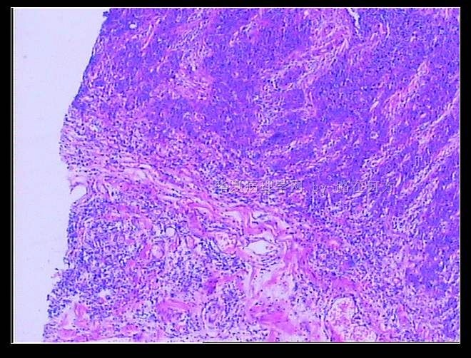

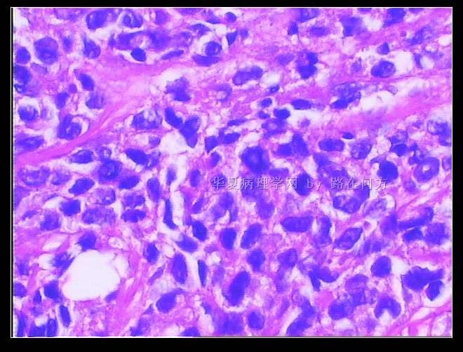

姓    名: ××× 性别:  女 年龄:  54
标本名称:  左乳肿物
  • 比较特殊的病理,大家讨论下。图1
标签:基底细胞样乳腺癌

图片太大了 ,处理后重新上传。
  • 图11
  • 图12
  • 图13
  • 图14
  • 图15
  • 图16
  • 图17
路在何方 离线
帖子:89
粉蓝豆:156
经验:208
注册时间:2009-05-16
2 楼    发表于2009-08-08 22:19:00举报|引用
 免疫组化:ER-,PR-,HER2-,CK5/6-,P63-,EGFR-,CXO-2-,VEGF++E-Cadherin+,P53++,Ki-67++
3 楼    发表于2009-08-08 23:59:00举报|引用
 谢谢,上传了这么多漂亮的图。
浸润性导管癌(3级),部分为梭形细胞癌。
图17显示两种细胞形态,可能是两种分化程度的表现。
其余未见特殊,继续学习!
