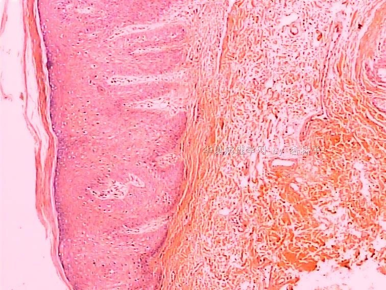

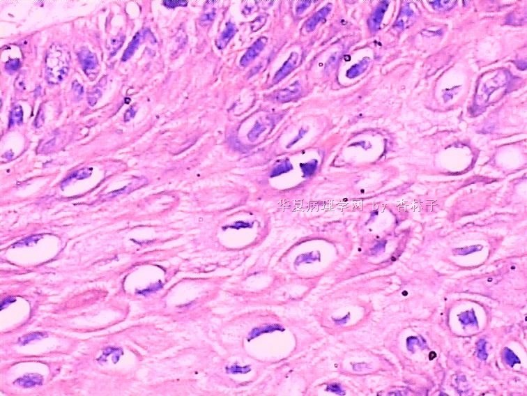

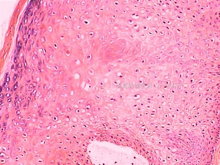

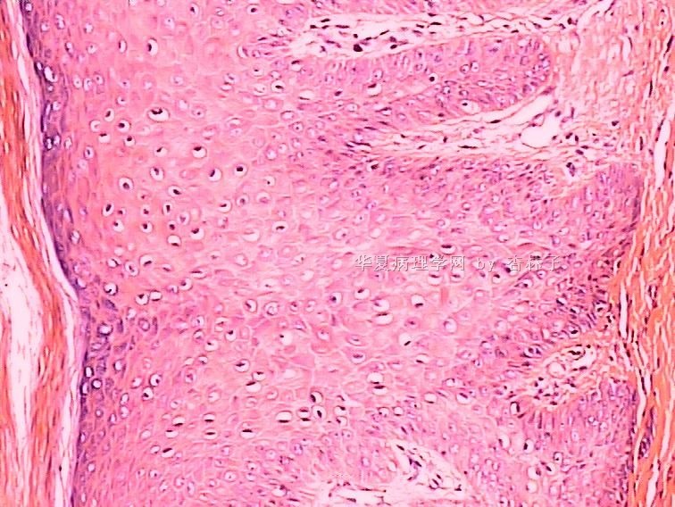

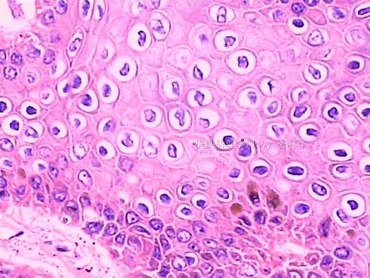

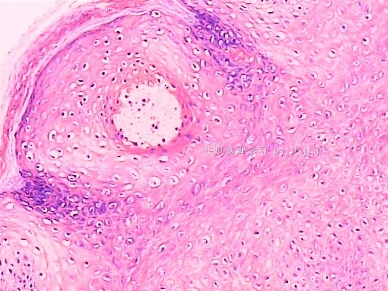

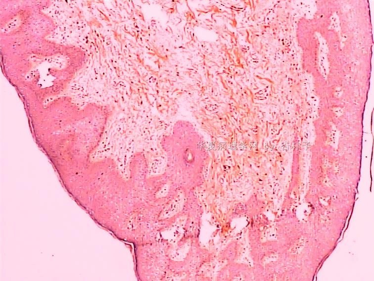

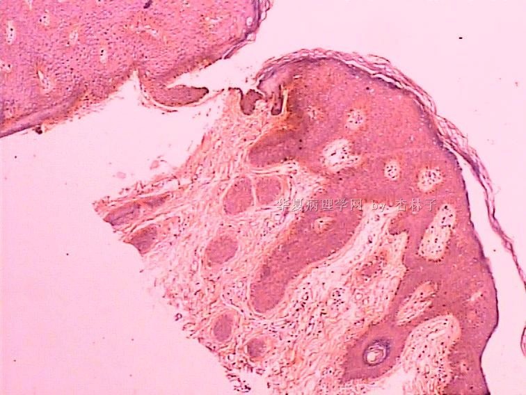

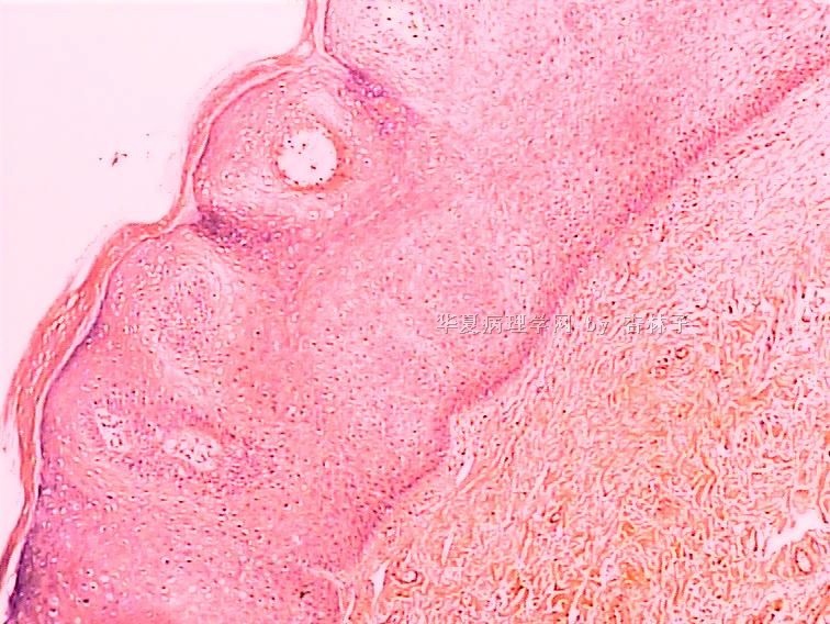

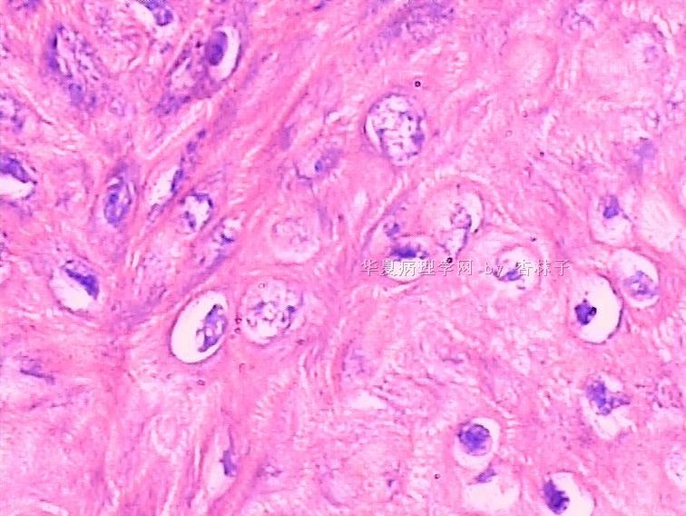

姓    名: ××× 性别:  女 年龄:
标本名称:  外阴黑色变皮肤组织
简要病史:  原有尖锐湿疣病史,治疗后消失,最近一年外阴出现多个绿豆大黑色痣样斑块,表面稍粗糙,用干扰素治疗后黑色组织可稍消退,不久又复发。此次活检前20天左右用过干扰素.临床考虑鲍温样丘疹而送检
肉眼检查:  黑色皮肤组织6块,每块绿豆大,表面稍隆起

不排除鲍温样丘疹病

 HPV感染
2 楼    发表于2010-01-08 19:00:00举报|引用
以下是引用增减在2010-1-8 18:55:00的发言:
 HPV感染
3 楼    发表于2010-01-08 21:52:00举报|引用
支持HPV感染
4 楼    发表于2010-01-08 22:15:00举报|引用
 鳞状上皮湿疣样变,见大量挖空细胞,提示HPV感染。建议作HPV检测并区分高、低危HPV类型。
直接诊断HPV感染可能稍微欠妥。仅供参考。
