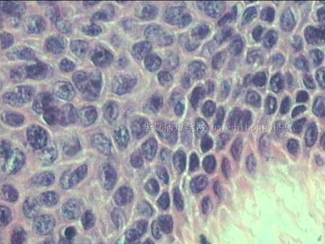

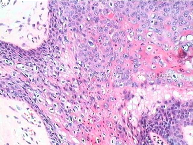

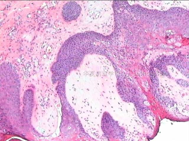

女,30岁,外阴肿物
shihong4699
帖子:1024
经验:2917
注册时间:2009-01-20
楼主 发表于 2010-07-13 17:42
30
绿豆大组织一件,可见少许毛发,切面灰白质稍韧。
30
外阴 HPV
上传会诊皮肤病理130
外阴活检组织,请问可否诊断HPV感染?

2010-07-13 19:19:00
Bowen样丘疹病?
Bowen样丘疹病?
brz0001
2010-07-13 20:11:00
个人意见更多考虑病毒感染
个人意见更多考虑病毒感染
shihong4699
帖子:1024
经验:2917
注册时间:2009-01-20
2010-07-14 17:51:00
最后仔细询问患者,原来其检测HPV18阳性,还是符合病毒感染。
宁静致远
2010-07-14 18:42:00
湿疣
湿疣

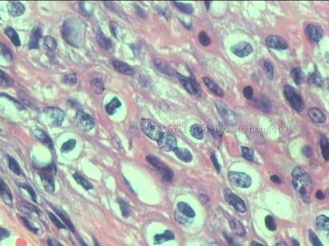

2010-07-14 19:25:00
“挖空”细胞还是比较明显吧!
“挖空”细胞还是比较明显吧!
