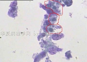

30 楼    发表于2010-05-29 22:34:00举报|引用
先从把握性最大的地方着手
这个视野,这个圈,我认为鳞是有问题的。这是我考虑HSIL的重要支撑点。

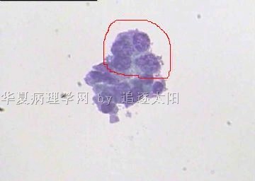

31 楼    发表于2010-05-29 22:36:00举报|引用
以下是引用追逐太阳在2010-5-27 13:09:00的发言:
AGC,非典型宫颈内膜细胞。
这个视野,我认为是不排除腺有问题的最主要的证据。

追逐太阳 离线
帖子:3880
经验:3979
注册时间:2009-07-30
33 楼    发表于2010-05-29 22:56:00举报|引用
巴山兄好!这是你所指的黑点点吗?
不管它是不是细胞核,你的眼力都是最好的!何况,这些黑点点用细胞核来解释可能性最大。
如果要考虑坏死,这又是一个非常重要的支撑点。
高人啊,佩服!!
