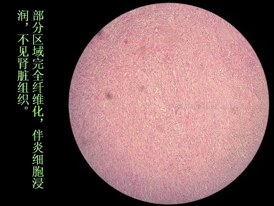

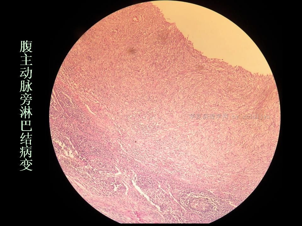

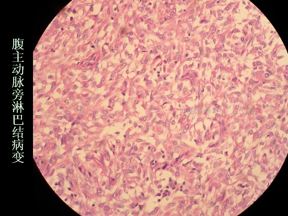

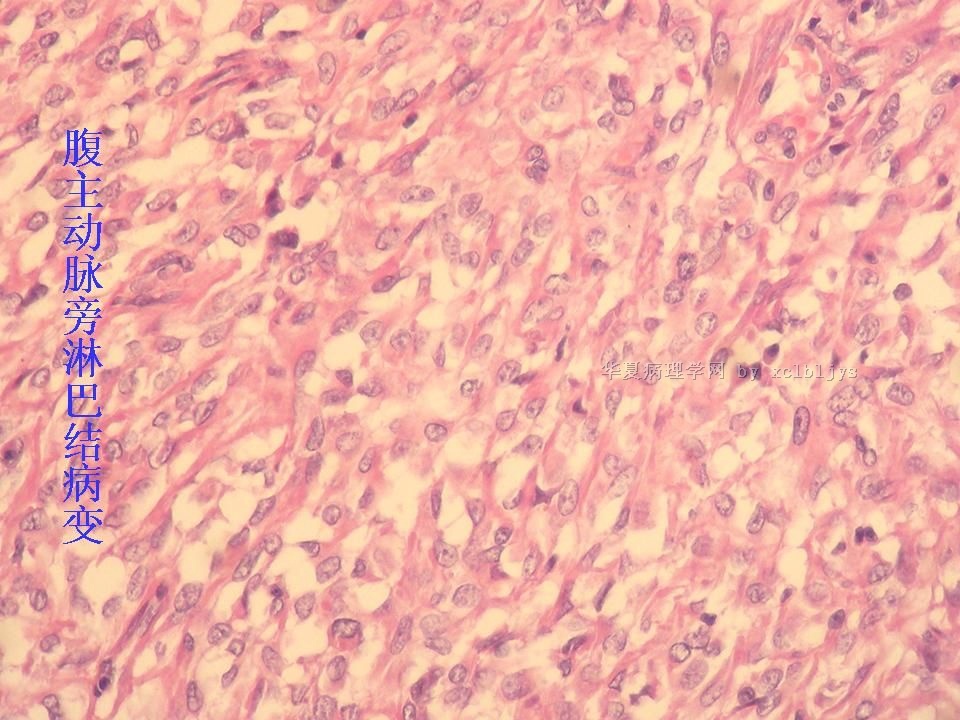

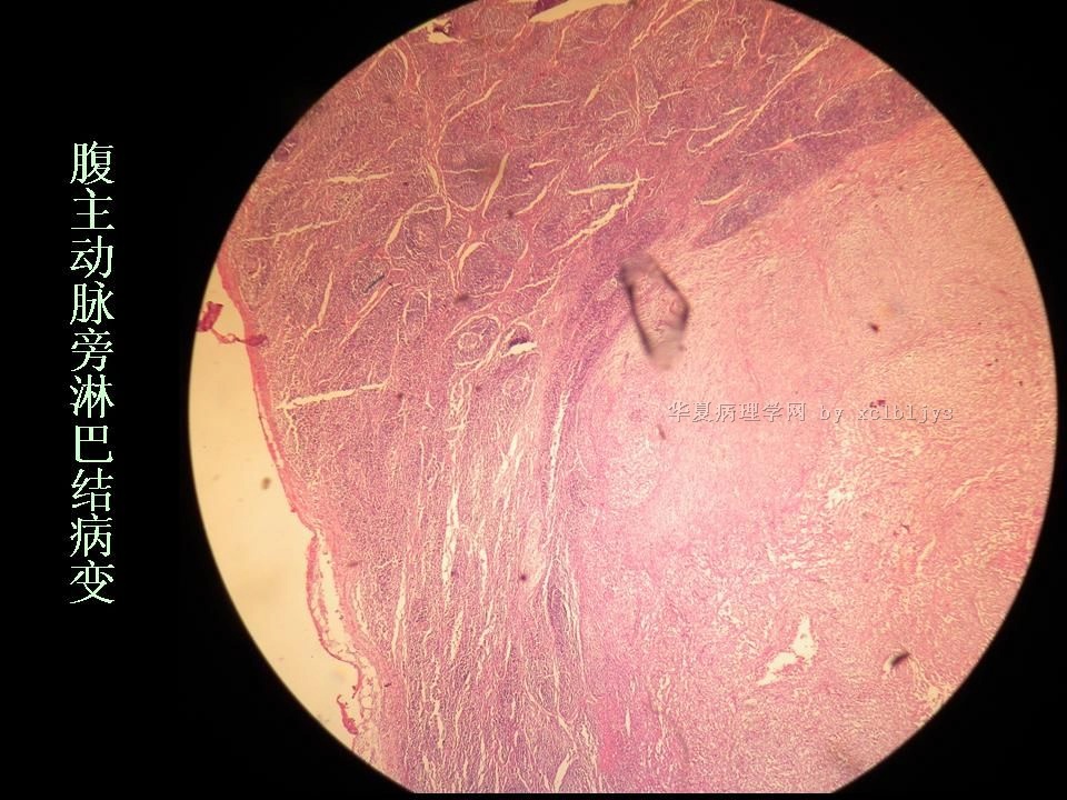

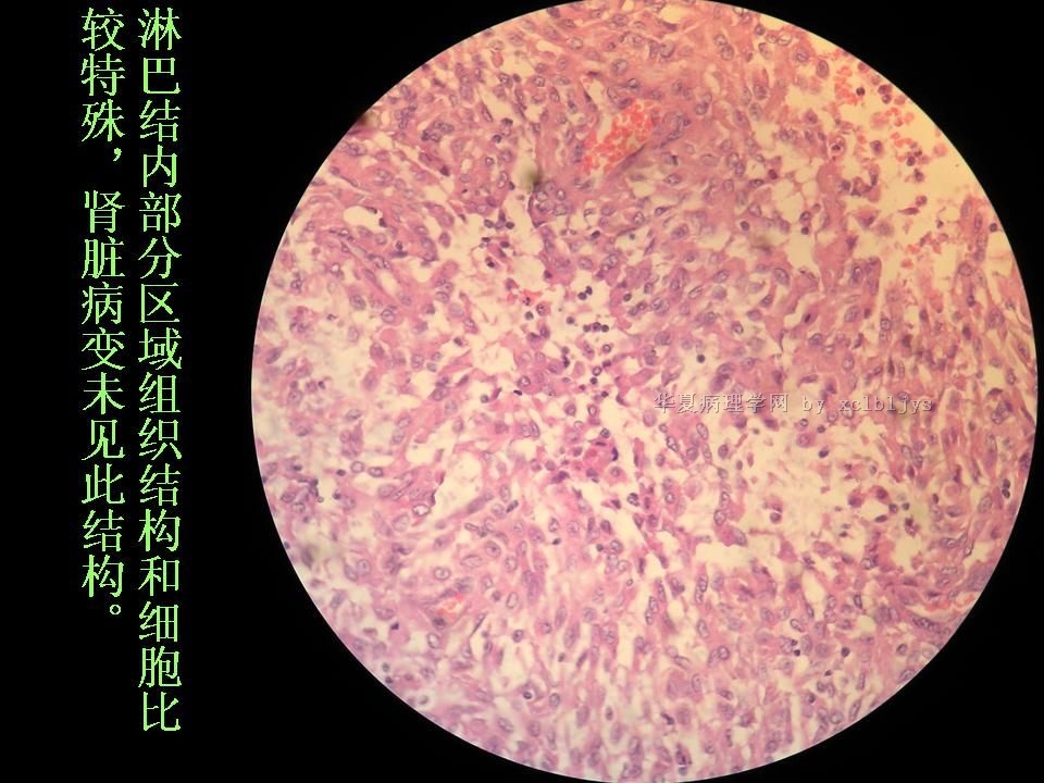

少见的肾脏肿块(新加免疫组化公布)
楼主 发表于 2010-05-27 20:05|举报|关注(3)
姓    名: ××× 性别:  男 年龄:  65
标本名称:  左肾脏
简要病史:  肉眼血尿两天,影像学提示左肾脏占位。手术切除肾脏,发现腹主动脉旁有核桃大肿块,临床怀疑为肿大淋巴结。
肉眼检查:  左肾脏肿大,切面以肾盂为中心有4X4cm不规则灰白区,质硬,与正常肾组织无明显界限。腹主动脉旁肿块切面同肾脏。取材:1.肾被膜处;2.病变与正常组织交界处;3.灰白病变处;4.腹主动脉旁肿块。
应金老师的提议,我们加做了HMB45,CD10,遗憾的是我科室没有Calponin。结果如图,请各位老师点评。

如果没有瘤体,那是很难将典型病变取材。
淋巴结内为梭形细胞成分。看到肾脏有的视野也有类似成分。那就有可能是转移去的。
在肾脏如果是找到像淋巴结那样的梭形细胞成分构成的结构,就可以认定为肿瘤,转移至区域淋巴结。

 本例肾脏我们做了三个切面,基本同本照片改变,看不到明显肿瘤改变,我们在肾盂部位灰白区域取材四块,其他区域取材四块,结果如图。我们的思路准备用淋巴结腊块标记抗体,以求有所发现。抗体选用CK.EMA.CK7.CK8.CK20.wimentin.ACtin.SMA.CD34.ki-67。此外,我们再试着按王老师的指点在肾盂输尿管处寻找肿瘤。
我纳闷的是,肉眼灰白区域,镜下广泛的正常肾小球周围的以纤维化为主的改变,究竟是否肿瘤?

 如果按楼主提示下图是淋巴结的,如果说不是肿瘤就不太好解释。
7 楼    发表于2010-05-28 14:23:00举报|引用
 按照楼主的图示,下列2图是在所谓肾脏纤维化区的取材,从图片上看,还像是肿瘤成分。
8 楼    发表于2010-05-28 21:16:00举报|引用

按照海上明月老师的指示,我们又在肾盂输尿管连接处多点切开观察,仍未发现明显肿块,就在灰白病变处取材4块,镜下又有新的发现(见图)。腹主动脉旁肿块又取材4块,主要带包膜。也有新的发现。基本肯定,腹主动脉旁肿块是淋巴结,淋巴结内是转移的恶性肿瘤,其组织像与肾脏相同。
问题:
1.何种恶性肿瘤?
2.针对性抗体选择。
3。肿瘤内为什么肾小球残存?

14 楼    发表于2010-05-29 21:24:00举报|引用
 谢谢楼主有提供了新取材的图片。
现在的基本情况明了,肾和腹主动脉旁淋巴结都是恶性肿瘤,是同一肿瘤。
那么,有提出一个问题:是肾肿瘤转移到淋巴结的呢?还是淋巴结的肿瘤转移到肾脏的呢?
从新增的图11看,肾转移到淋巴结的可能性大。
