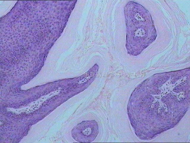

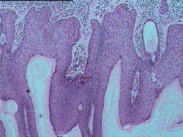

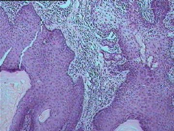

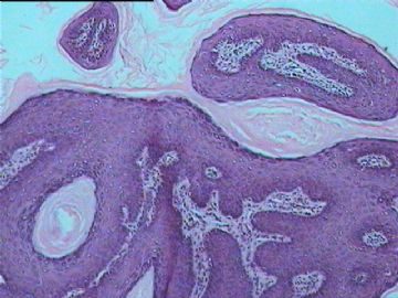

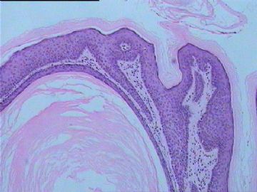

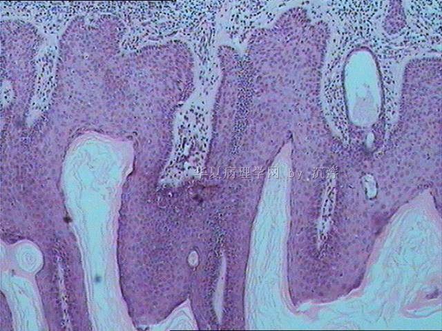

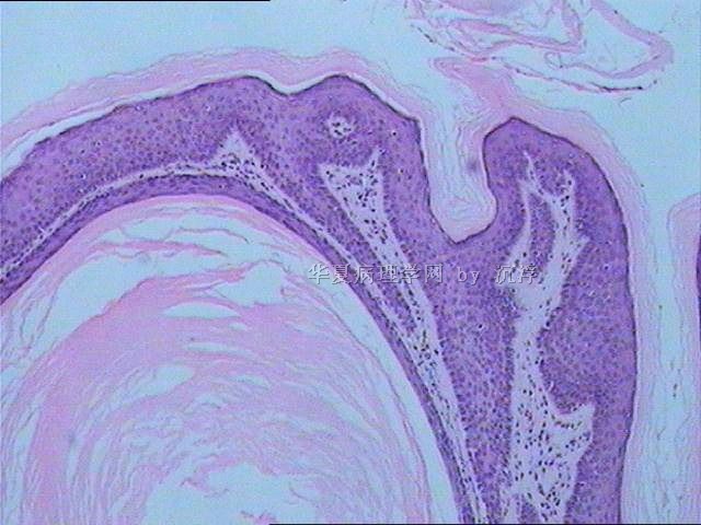

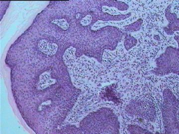

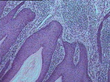

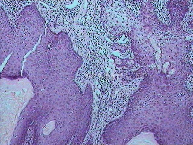

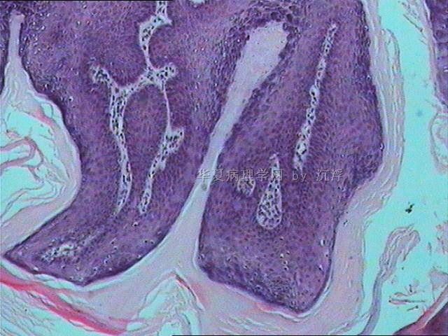

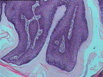

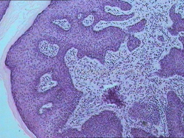

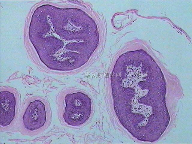

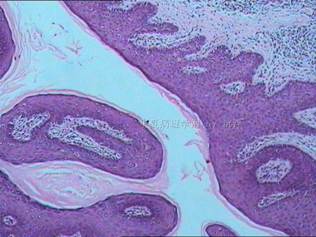

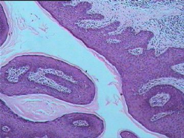

姓    名: ××× 性别:  男 年龄:  20
简要病史:  发现头皮肿块5年
肉眼检查:  头皮组织一块,3x1.2cm,皮中央可见一隆起皮肤肿块,菜花样,2.4x1.0cm,切面灰白
是乳头状瘤吗?还要考虑疣不咯?谢谢!!
  • 头皮肿块图1
  • 头皮肿块图2
  • 头皮肿块图3
  • 头皮肿块图4
  • 头皮肿块图5
  • 头皮肿块图6
  • 头皮肿块图7
  • 头皮肿块图8
  • 头皮肿块图9
  • 头皮肿块图10
  • 头皮肿块图11
标签:寻常疣
寻常疣
zhenshijian 离线
帖子:1069
粉蓝豆:91
经验:1364
注册时间:2008-04-20
1 楼    发表于2011-02-10 20:15:00举报|引用
 寻常疣
随舞飞扬 离线
帖子:137
粉蓝豆:10
经验:181
注册时间:2010-07-07
2 楼    发表于2011-02-10 20:18:00举报|引用
 寻常疣
草原 离线
帖子:1302
粉蓝豆:1709
经验:6166
注册时间:2008-06-28
3 楼    发表于2011-02-10 21:25:00举报|引用
同意寻常疣

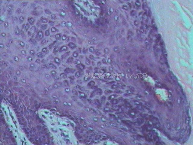

4 楼    发表于2011-02-10 21:43:00举报|引用
 标本切横了吧?不过是有可能是陈旧性HPV感染。

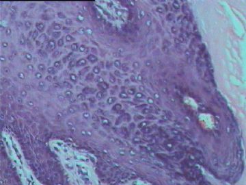

5 楼    发表于2011-02-15 20:42:00举报|引用
最后一张可见凹空细胞,应该是寻常疣!
qiobika 离线
帖子:14
经验:14
注册时间:2010-12-31
6 楼    发表于2011-02-19 17:36:00举报|引用
 寻常疣要考虑,不过皮损较大,也要排除疣状痣这类的皮肤病,需要较详细的病史。
伊恋佳人 离线
粉蓝豆:505
经验:1714
注册时间:2010-03-13
7 楼    发表于2011-02-19 19:22:00举报|引用
     寻常疣
8 楼    发表于2011-02-20 12:19:00举报|引用
 疣状痣诊断线索有一条为结构类型类似脂溢性角化病,但表面为平顶状,与寻常疣区别应该最主要为凹空细胞,本片应该砍头切了,模式不是特别清晰,凹空细胞应该有的,和斑竹一样,考虑寻常疣,可以进一步找找典型的凹空细胞及表皮突向心性分布等寻常疣的特征!
